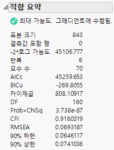

그림 8.14 CFA 모형에 대한 적합 요약
Summary of Fit for CFA Model
"적합 요약" 보고서에 나열된 이 모형의 카이제곱 통계량은 808.11이고 자유도는 160입니다. 해당 p 값은 유의합니다. 이는 모형이 잘 적합된다는 귀무가설을 기각할 몇 가지 증거가 있음을 나타냅니다. 그러나 카이제곱 통계량은 표본 크기에 큰 영향을 받으며, 관측값 수가 200개 ~ 300개를 초과하는 표본의 데이터에 모형이 잘 적합되는 경우에도 유의한 것으로 나타났습니다. 이 예에서 표본 크기는 843입니다. 따라서 CFI 및 RMSEA 적합 지수로도 모형 적합을 평가해야 합니다. 이 예에서는 두 지수가 각각 0.9보다 크고 0.1보다 작으므로 모두 양호한 적합을 나타냅니다.

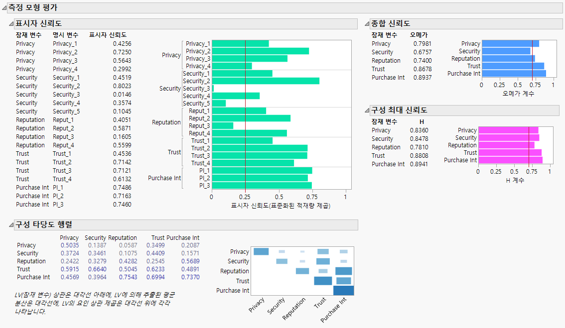

그림 8.15 CFA 모형에 대한 측정 모형 평가 보고서
Assess Measurement Model Report for CFA Model
"표시자 신뢰도" 그림에는 잠재 변수의 표준화된 적재량 제곱과 제안된 최소 허용 가능 신뢰도 임계값(0.25)이 표시됩니다. Security 관련 질문 두 개와 Reputation 관련 질문 하나가 해당 잠재 변수의 변동을 포착하는 데 그다지 유용하지 않다는 것을 알 수 있습니다. Security_3 질문은 값이 매우 낮아 구성 개념의 신뢰도에 거의 영향을 주지 않고 제거할 수 있습니다. 그러나 Security_5와 Reput_3 질문은 신뢰도 향상을 위해 수정해 볼 수 있습니다.
"합성 신뢰도" 및 "개념 최대 신뢰도" 보고서에는 각 잠재 변수에 대한 오메가 계수와 H 계수가 각각 표시됩니다. 이러한 값의 범위는 0 ~ 1이며 약 0.70 이상을 권장합니다. 오메가는 관측된 합성 스코어에서 잠재 변수의 분산 비율을 나타냅니다. H는 표시자가 나타내는 잠재 변수의 분산 비율을 나타냅니다. 이러한 측도에 따르면 Security의 오메가 계수는 제안된 임계값 0.70보다 아주 약간 낮지만 조사 목적으로는 이 합성 신뢰도가 충분하다고 할 수 있습니다. 제안된 임계값은 설문 조사 목표의 컨텍스트에서 사용되어야 합니다. 합성 스코어를 사용하여 개별값에 대한 결정을 내리려면 제안된 임계값보다 신뢰도가 높아야 하지만(약 0.90 이상) 조사 목적으로 합성 스코어를 사용하려면 임계값의 아래쪽 끝이 허용됩니다(Nunnally 1978 참조). Security_3, Security_5 및 Reput_4 질문에 대한 표시자 신뢰도 향상에 초점을 맞추면 Security 및 Reputation의 합성 신뢰도를 향상시킬 수 있습니다.
"개념 타당도 행렬" 보고서는 사용자가 생각하는 대상을 잠재 변수가 측정하고 있는지 여부를 판별할 수 있는 방법을 제공합니다. 행렬 시각화 그림에서 Privacy, Trust 및 Purchase Intent의 대각 값이 위쪽 및 오른쪽 값보다 큽니다. 그러나 Security와 Reputation의 경우에는 그렇지 않습니다. 이는 Security 및 Reputation 관련 질문을 개선하면 Security 및 Reputation 잠재 변수를 측정할 수 있다는 추가적인 증거입니다.
Security 및 Reputation 관련 질문 중 일부를 삭제하거나 수정하여 설문 조사를 개선할 수 있다는 결론을 내릴 수 있습니다.
