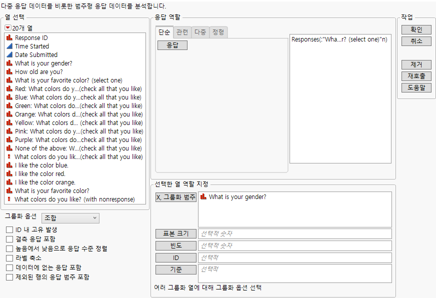

범주형 시작 창에서 질문 유형당 하나씩 총 네 가지 분석을 설정합니다. 아니면 한 번에 하나의 시작 탭을 사용할 수 있습니다.
1. 도움말 > 샘플 데이터 폴더를 선택하고 Color Preference Survey.jmp를 엽니다.
2. 분석 > 소비자 조사 > 범주형을 선택합니다.
3. What is your favorite color? (select one)를 선택하고 응답을 클릭합니다.
4. What is your gender?를 선택하고 X, 그룹화 범주를 클릭합니다.
참고: 성별에 따른 선호 색상을 알아보는 단일 분석을 실행하려면 지금 확인을 클릭합니다.
그림 3.2 범주형 시작 창의 완료된 단순 탭

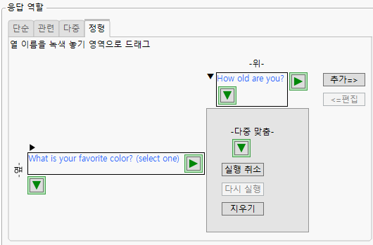

9. 정형 탭을 선택합니다.
10. "열 선택" 목록에서 What is your favorite color? (select one)를 선택한 후 "옆" 녹색 화살표로 드래그합니다. How old are you?를 선택한 후 "위" 녹색 화살표로 드래그합니다.
팁: 드래그하는 대신 정형 탭에서 녹색 화살표를 클릭하여 분석 열을 추가할 수 있습니다.
그림 3.3 범주형 시작 창의 정형 탭
Structured Tab in Categorical Launch Window
11. 추가를 클릭합니다.
"X, 그룹화 범주" 역할에 지정된 What is your gender? 열은 정형 분석에 적용되지 않습니다.

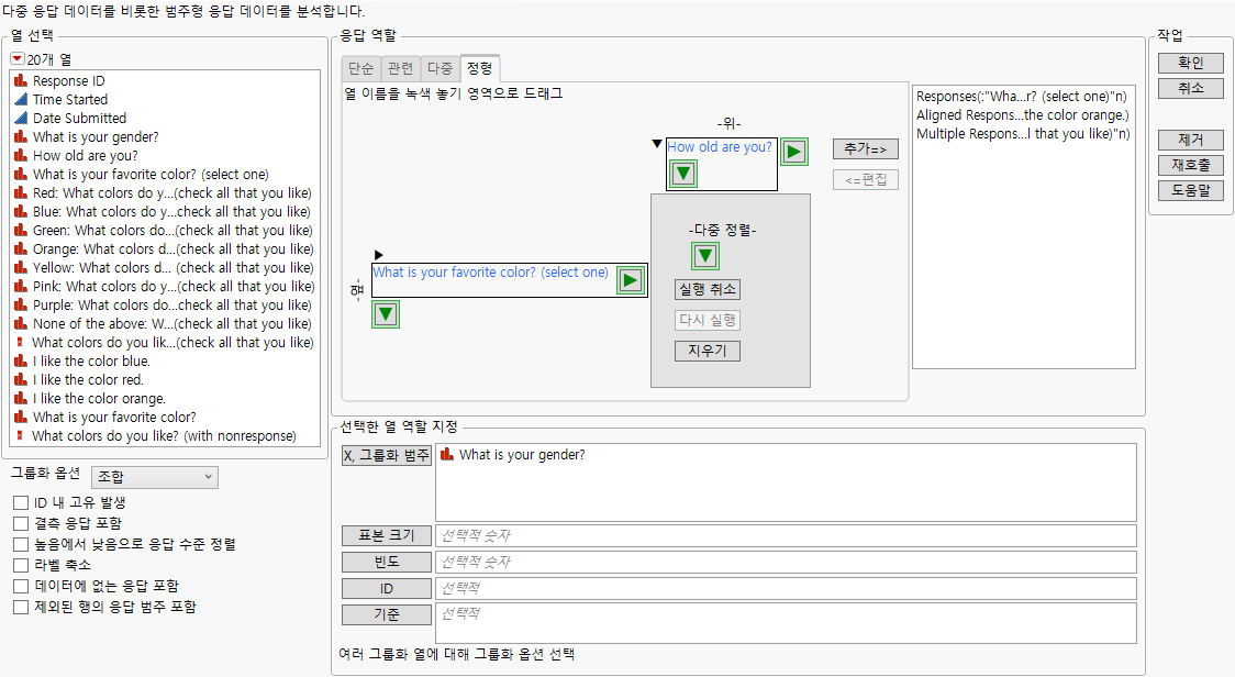

그림 3.4 전체 예제에 대한 완료된 시작 창
Completed Launch Window for Full Example
세 가지 분석 그룹이 시작 창의 오른쪽 패널에 나열됩니다.
12. 확인을 클릭합니다.

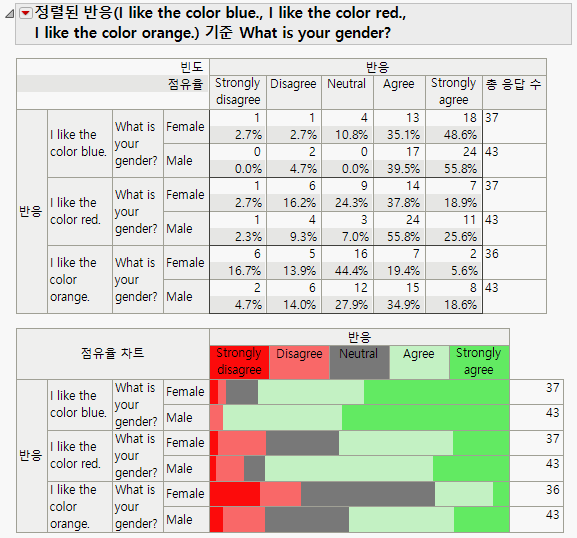

보고서의 두 번째 섹션에서는 응답자가 해당 색상을 얼마나 좋아하는지 순위를 매기도록 요청한 세 가지 관련 질문의 결과를 보여 줍니다. 이러한 질문에는 Strongly agree(매우 동의) ~ Strongly disagree(매우 비동의)라는 동일한 등급 척도가 사용되었으므로 질문에 대한 응답이 정렬됩니다.
그림 3.6 정렬된 응답: 성별에 따른 색상 순위
Aligned Response: Ranking Colors by Gender
분석에 따르면 파란색은 남녀 모두에게 순위가 가장 높은 색상입니다. 주황색은 빨간색과 파란색에 비해 남녀 모두 Neutral(보통) 결과가 많습니다. 이 예에서는 "값 색상" 열 특성이 점유율 차트에 사용되는 색상을 정의합니다.
참고: 정렬된 질문을 "단순" 탭에서 개별적으로 분석하면 관련 보고서와 동일한 정보를 포함하는 세 개의 개별 보고서가 생성됩니다. "관련" 탭을 사용하면 결과를 서로 쉽게 비교할 수 있도록 보고서가 정렬됩니다.

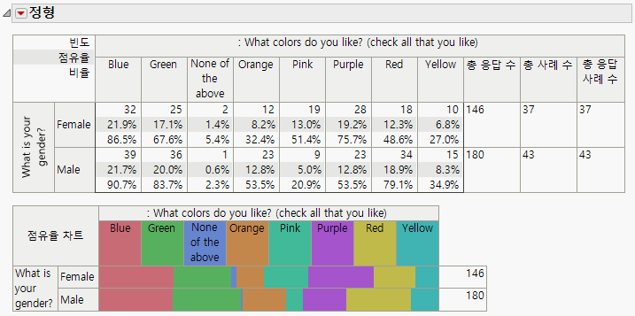

보고서의 세 번째 섹션에서는 선다형 설문 조사 질문의 결과를 성별로 그룹화하여 보여 줍니다. 질문은 "What colors do you like? (check all that you like)"입니다. 가능한 각 응답이 개별 열에 수집되었습니다. 참가자가 응답을 선택한 경우 해당 열에 값이 있습니다. 그렇지 않은 경우 열이 비어 있습니다.
그림 3.7 다중 응답: 성별에 따른 좋아하는 색상
Multiple Response: Colors Liked by Gender
결과를 통해 파란색과 녹색은 남녀 모두에게 선호도가 높다는 것을 알 수 있습니다. 여성은 남성보다 더 높은 비율로 분홍색과 보라색을 좋아합니다.
다중 응답 질문의 경우 두 개 이상의 대답이 허용됩니다. 사례는 단일 응답자를 나타내고 총 사례 수는 총 응답자 수입니다. 데이터에는 37명의 여성 사례와 43명의 남성 사례가 있습니다. "총 응답 사례 수"는 하나 이상의 응답을 선택한 사례 수입니다.
"총 응답 수" 열에는 총 선택 수가 나열됩니다. 여성의 경우 37명의 응답자가 146개의 색상을 선택했습니다. 남성의 경우 43명의 응답자가 180개의 색상을 선택했습니다. 테이블에는 각 색상을 선택한 응답자 수, 총 응답 수 비율 또는 점유율, 총 사례 수 비율이 포함됩니다.

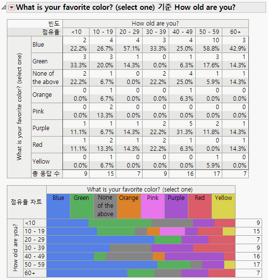

마지막 섹션에는 정형 탭에서 생성된 테이블이 표시됩니다. 이 탭에서는 선호하는 색상 질문을 관심 응답으로 설정하고 연령대별로 그룹화했습니다. 정형 형식은 기본 관심 응답의 수준으로 테이블 행을 구성하고 그룹화 변수의 수준으로 열을 구성합니다.
그림 3.8 정형: 연령별 선호 색상
Structured: Favorite Color by Age
10 ~ 19세 그룹에는 분홍색이 선호 색상인 응답자가 두 명 있습니다. 다른 연령대에는 분홍색이 선호 색상인 응답자가 없습니다. 테이블 맨 아래 행을 보면 각 연령대의 응답자 수가 적다는 것을 알 수 있습니다. 여러 연령대의 선호 색상에 대한 결론을 도출하기 위해 데이터를 더 수집할 수 있습니다.
