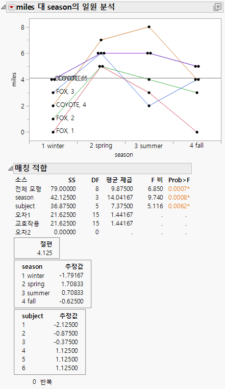

그림 6.34 매칭 열 보고서의 예
Example of the Matching Column Report
이 그림에서는 개체를 매칭 변수로 하여 계절별 이동 거리(마일)를 그래프로 보여 줍니다. 그래프에서 각 개체의 첫 번째 측정값 옆에 표시되는 라벨은 species 및 subject 변수에 따라 결정되었습니다.
"매칭 적합" 보고서에는 F-검정을 사용한 season 및 subject 효과가 표시됩니다. 이는 교호작용 항이 있는 모형과 없는 모형 두 개를 실행하는 경우 모형 적합 플랫폼에서 얻을 수 있는 검정과 동등합니다. 수준이 두 개뿐인 경우 F-검정은 쌍체 t-검정과 동등합니다.
