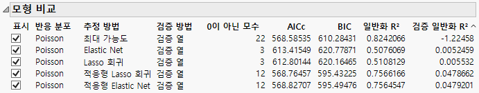

모형 비교
20. 보고서 창 맨 위로 스크롤합니다.
21. "모형 비교" 테이블에서 "검증 일반화 R²" 열 머리글을 클릭합니다.
그림 7.8 모형 비교 보고서
Model Comparison Report
이제 "모형 비교" 테이블이 검증 일반화 R² 값에 따라 오름차순으로 정렬됩니다. 이러한 R² 값은 모형이 검증 데이터 집합에 얼마나 잘 적합되는지를 나타냅니다. 최대 가능도 모형의 검증 일반화 R² 값은 음수이며 이는 과대적합을 나타냅니다. 벌점 방법은 모두 최대 가능도 모형보다 검증 데이터를 더 잘 적합시킵니다. 벌점 모형 중 검증 데이터에 특별히 잘 적합되는 모형은 없지만 적응형 방법이 비적응형 방법보다 더 잘 적합됩니다. 적응형 Elastic Net 방법이 검증 데이터에 대해 가장 잘 작동하므로 예측에 사용하기로 결정합니다.

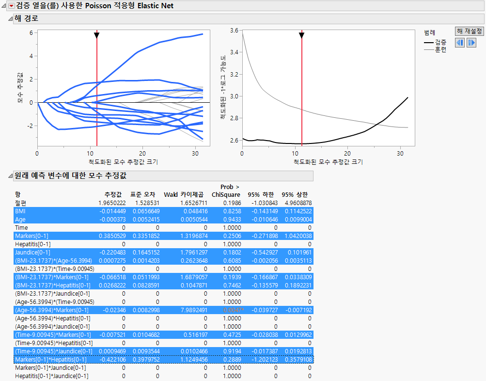

22. "적응형 Elastic Net" 행을 제외하고 "표시" 아래의 모든 상자를 선택 해제합니다.
23. "검증 열을 사용한 Poisson 적응형 Elastic Net" 옆의 빨간색 삼각형을 클릭하고 0이 아닌 항 선택을 선택합니다.
그림 7.9 0이 아닌 항이 강조 표시된 적응형 Elastic Net 적합의 해 경로
Solution Path for Adaptive Elastic Net Fit with Nonzero Terms Highlighted
적응형 Elastic Net 모형에서 0이 아닌 항이 "해 경로" 및 "모수 추정값" 테이블에서 선택됩니다.
이제 이 모형을 예측에 사용하거나, 예측 프로파일러를 열어 모수가 반응 변수에 미치는 영향을 더 자세히 탐색할 수 있습니다.
