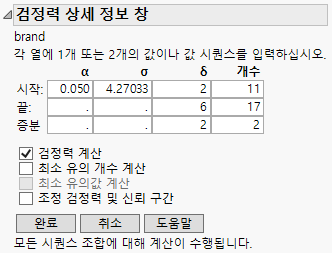

6. "일원 분석"의 빨간색 삼각형 메뉴를 클릭하고 검정력을 선택합니다.
7. "시작" 행에서 델타(세 번째 상자) 값으로 2를 입력하고 "개수"에 11을 입력합니다.
8. "끝" 행에서 델타 값으로 6을 입력하고 "개수" 상자에 17을 입력합니다.
9. "증분" 행에서 델타 값과 "개수" 모두에 2를 입력합니다.
10. 검정력 계산 체크박스를 선택합니다.
그림 6.29 검정력 상세 정보 창의 예
Example of the Power Details Window
11. 완료를 클릭합니다.
참고: 필요한 옵션이 모두 적용되기 전까지는 "완료" 버튼이 흐리게 표시됩니다.

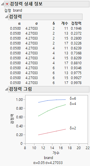

델타 값과 개수의 각 조합에 대해 검정력이 계산되어 "검정력" 보고서에 표시됩니다.
검정력 값을 그림으로 표시하려면 다음을 수행하십시오.
12. 테이블 아래의 빨간색 삼각형을 클릭하고 검정력 그림을 선택합니다.
그림 6.30 검정력 보고서의 예
Example of the Power Report
13. 그림의 데이터를 모두 표시하려면 "검정력" 축을 클릭한 채로 세로로 드래그해야 할 수 있습니다.
델타 값과 개수의 각 조합에 대해 검정력이 표시됩니다. 예상한 대로 "개수"(표본 크기) 값과 델타 값(평균 차이)이 클수록 검정력이 높아집니다.
