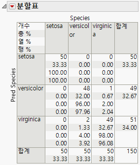

이제 다른 JMP 플랫폼에서 데이터 테이블의 새 열을 사용하여 보고서와 그래프로 판별 분석을 요약할 수 있습니다. 예를 들면 다음과 같습니다.
1. 새 열을 포함하는 업데이트된 Iris.jmp 데이터 테이블에서 분석 > X로 Y 적합을 선택합니다.
2. Species를 선택하고 Y, 반응을 클릭합니다.
3. Pred Species를 선택하고 X, 요인을 클릭합니다.
4. 확인을 클릭합니다.
"분할표"에 판별 분류가 요약되어 있습니다. 세 개의 오분류가 확인되었습니다.
그림 10.9 예측 및 실제 Species의 분할표
Contingency Table of Predicted and Actual Species
