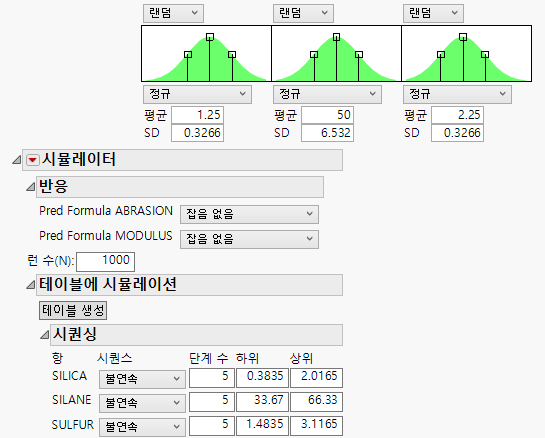

5. "예측 프로파일러"의 빨간색 삼각형을 클릭하고 시뮬레이터를 선택합니다.
6. 각 요인 아래에서 랜덤을 선택합니다.
참고: 기본 확률 분포는 정규 분포입니다.
7. 런 수 값을 "1000"으로 변경합니다.
8. "테이블에 시뮬레이션" 개요를 열고 "시퀀싱" 개요를 엽니다.
그림 8.2 시뮬레이터 설정
Simulator Settings
입력 요인의 위치가 변경되면 반응이 어떻게 변하는지 검토하려고 합니다. 요인 평균의 변화를 탐색하려면 시퀀스 위치를 사용합니다. 대신 요인의 변동성 변화를 탐색하려면 시퀀스 퍼짐을 사용합니다.

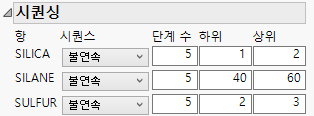

9. SILICA에 대해 시퀀스 위치를 선택합니다. 단계 수는 "5"로 설정된 상태로 둡니다. 하위 한계를 "1"로 설정하고 상위 한계를 "2"로 설정합니다.
10. SILANE에 대해 시퀀스 위치를 선택합니다. 단계 수는 "5"로 설정된 상태로 둡니다. 하위 한계를 "40"으로 설정하고 상위 한계를 "60"으로 설정합니다.
11. SULFUR에 대해 시퀀스 위치를 선택합니다. 단계 수는 "5"로 설정된 상태로 둡니다. 하위 한계 값을 "2"로 설정하고 상위 한계 값을 "3"으로 설정합니다.
그림 8.3 시퀀싱 설정
Sequencing Settings
12. 테이블 생성을 클릭합니다.

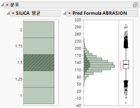

13. 분석 > 분포를 선택합니다.
14. SILICA 평균과 Pred Formula ABRASION을 선택하고 Y, 열을 클릭합니다.
15. 확인을 클릭합니다.
그림 8.4 SILICA 평균 대 Pred Formula ABRASION 분포
Distribution of SILICA Mean by Pred Formula ABRASION
SILICA 평균에 해당하는 히스토그램 막대를 클릭하면 선택된 Silica 값이 주어졌을 때 시뮬레이션된 Silane 및 Sulfur 범위에서 Abrasion 예측값이 어떻게 달라지는지 확인할 수 있습니다.
