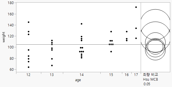

그림 6.17 최량 비교(Hsu MCB) 비교 원의 예
Examples of With Best, Hsu MCB Comparison Circles

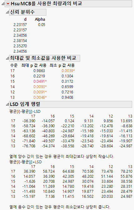

그림 6.18 최량 비교(Hsu MCB)에 대한 평균 비교 보고서의 예
Example of Means Comparisons Report for With Best, Hsu MCB
"최대값 및 최소값을 사용한 비교" 보고서에서는 각 수준의 평균을 나머지 수준의 최대 및 최소 평균과 비교합니다. 예를 들어 15세의 평균은 나머지 수준의 최대 평균과 유의하게 다릅니다. 17세의 평균은 나머지 수준의 최소 평균과 유의하게 다릅니다. 최대 평균은 16세 또는 17세에서 나타날 수 있습니다. 두 평균 모두 최대 평균과 유의하게 다르지 않기 때문입니다. 동일한 이유로 최소 평균은 17세를 제외한 다른 연령에 해당할 수 있습니다.
