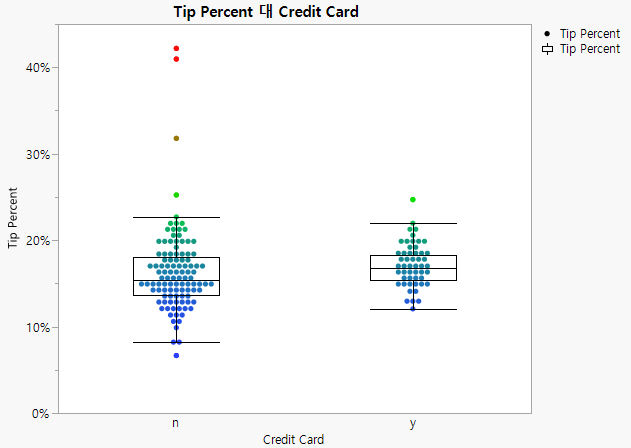

1. 그래프 > 그래프 빌더를 클릭합니다.
참고: "시작 플랫폼: 그래프 빌더"라는 단계가 워크플로우에 추가됩니다.
2. Credit Card를 X 축으로 드래그합니다.
3. Tip Percent를 Y 축으로 드래그합니다.
4. Shift 키를 누른 채 상자 그림 요소(Image shown here)를 클릭합니다.
5. 완료를 클릭합니다.
그림 13.3 신용 카드(Credit Card) 유형별 팁 비율(Tip Percentage)에 대한 그래프 빌더
Graph Builder For Tip Percentage by Credit Card Type
6. 그래프가 완성되었음을 확인하려면 "그래프 빌더" 창을 닫습니다.
참고: "시작 플랫폼: 그래프 빌더" 단계가 "보고서 스냅샷" 단계로 대체되었습니다.
