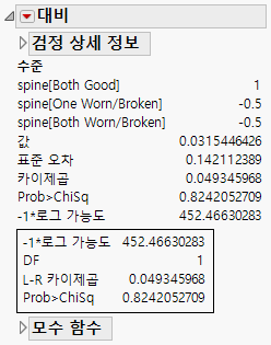

그림 13.6 대조 보고서
Contrast Report
Prob>Chisq 값 0.8242는 0.05보다 훨씬 크기 때문에 가시 상태에 따라 위성 게 유인에 차이가 있다는 결론을 내릴 수 없습니다.
