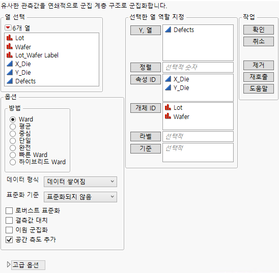

1. 도움말 > 샘플 데이터 폴더를 선택하고 Wafer Stacked.jmp를 엽니다.
2. 분석 > 군집화 > 계층적 군집화를 선택합니다.
3. "데이터 형식" 옆의 목록에서 쌓인 데이터를 선택합니다.
쌓인 데이터에 대한 추가 옵션이 시작 창에 나타납니다.
4. Defects를 선택하고 Y, 열을 클릭합니다.
5. X_Die와 Y_Die를 선택하고 속성 ID를 클릭합니다.
6. Lot와 Wafer를 선택하고 개체 ID를 클릭합니다.
7. 공간 측도 추가를 선택합니다.
그림 13.7 완료된 군집화 시작 창
Completed Clustering Launch Window
8. 확인을 클릭합니다.

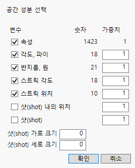

그림 13.8 공간 성분 창
Spatial Components Window
1423개 위치에서 Defects가 측정되었으므로 1423개의 "속성" 변수가 있습니다.
9. 확인을 클릭하여 "공간" 창의 선택 내용을 적용합니다.

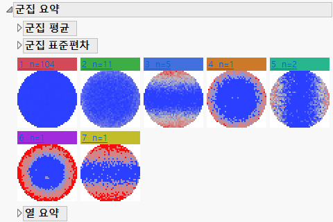

13. "계층적 군집화"의 빨간색 삼각형을 클릭하고 군집 요약을 선택합니다.
그림 13.9 군집 요약 보고서
Cluster Summary Report
웨이퍼 맵은 각 군집에 대한 결함의 공간적 특성을 나타냅니다. 군집 1에는 104개의 웨이퍼가 포함되어 있으며 비교적 적은 수의 결함이 웨이퍼 전체에 퍼져 있습니다. 군집 3에는 5개의 웨이퍼가 있으며 상단 및 하단 반구체의 극단에 결함이 집중되어 있습니다. 군집 분석으로 생성된 데이터 테이블에서 개별 웨이퍼에 대한 맵과 Hough 공간 맵을 볼 수 있습니다. 자세한 내용은 공간 측도에 대한 통계 상세 정보에서 확인하십시오.
