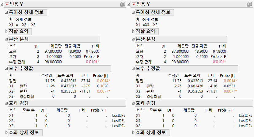

고유하지 않은 추정값
선형 종속성이 있을 때 추정값이 고유하지 않은지 확인하려면 다음 단계를 완료하십시오.
1. 도움말 > 샘플 데이터 폴더를 선택하고 Singularity.jmp를 엽니다.
2. Model 1 스크립트를 실행합니다. 그러면 X1, X2, X3 순서로 효과가 입력된 "모형 적합" 시작 창이 열립니다.
3. 실행을 클릭하고 보고서 창은 열린 상태로 둡니다.
4. Model 2 스크립트를 실행합니다. 그러면 X1, X3, X2 순서로 효과가 입력된 "모형 적합" 시작 창이 열립니다.
5. 실행을 클릭하고 보고서 창은 열린 상태로 둡니다.
그림 4.55 Model 1(왼쪽) 및 Model 2(오른쪽)에 대한 최소 제곱 적합 보고서
Fit Least Squares Reports for Model 1 (on left) and Model 2 (on right)
두 보고서를 비교합니다.
• 두 보고서의 맨 위에 있는 "특이성 상세 정보" 보고서에 선형 종속성이 표시됩니다
(X1 = X3 - X2).
• "모수 추정값" 보고서를 보면 X1 추정값이 Model 1은 –1.25이고, Model 2는 2.75입니다.
• 두 모형 모두 모형 자유도가 2이므로 효과와 관련된 항 중 두 개만 추정됩니다. "분산 분석" 보고서를 참조하십시오. 추정된 두 항의 추정값은 "편향"이라는 라벨이 지정되며, 나머지 추정값은 0으로 설정되고 "영점화됨"이라는 라벨이 지정됩니다.
"효과 검정" 보고서에서는 검정이 수행되지 않았음을 보여 줍니다. 각 행에 LostDFs 라벨이 지정되어 있습니다. 이유는 이러한 효과 중 하나에 대한 효과 검정을 수행하려면 해당 효과를 모형에 마지막으로 입력해야 하기 때문입니다. 그러나 다른 두 효과가 모형 자유도 2와 관련된 모형 제곱합을 완전히 설명합니다. 따라서 관심 효과에 대한 자유도 또는 관련 제곱합이 남아 있지 않습니다.

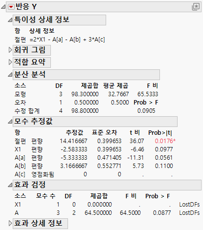

LostDFs에 대해 더 자세히 알아보려면 아래 단계를 수행하거나 Fit Model Report 데이터 테이블 스크립트를 실행하십시오.
2. 분석 > 모형 적합을 클릭합니다.
3. Y를 선택하고 Y를 클릭합니다.
4. X1과 A를 선택하고 추가를 클릭합니다.
5. 강조를 최소 보고서로 설정합니다.
6. 실행을 클릭합니다.
그림 4.56 X1 및 A를 사용한 모형의 최소 제곱 적합 보고서(일부)
Partial Fit Least Squares Report for Model with X1 and A
"특이성 상세 정보" 보고서에서는 X1 및 A 효과와 연결된 3개 항과 관련하여 선형 종속성이 있음을 보여 줍니다. 명목형 효과를 코드화하는 방법에 대한 자세한 내용은 "­사용자 검정 예에 대한 통계 상세 정보­"에서 확인하십시오. "분산 분석" 보고서에서는 모형 자유도가 3이라는 것을 보여 줍니다. "모수 추정값" 보고서에서는 3개의 항 X1, A[a], A[b]에 대한 "편향" 추정값과 4번째 항 A[c]에 대한 "영점화됨" 추정값을 보여 줍니다.
"효과 검정" 보고서에서는 X1을 검정할 수 없음을 보여 줍니다. A를 먼저 입력하고 A가 세 개의 모형 자유도를 설명해야 하기 때문입니다. 그러나 A는 검정할 수 있지만 자유도가 두 개뿐입니다. X1을 먼저 입력하고 모형 자유도 중 하나를 설명해야 합니다. A에 대한 검정은 부분적이므로 신중하게 해석해야 합니다.
