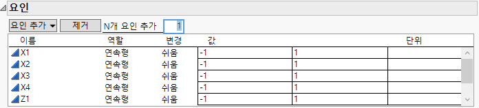

1. DOE > 사용자 설계를 선택합니다.
2. "요인" 섹션에서 N개 요인 추가 옆에 4를 입력합니다.
3. 요인 추가 > 연속형을 클릭합니다.
4. "요인" 섹션에서 N개 요인 추가 옆에 3을 입력합니다.
5. 요인 추가 > 연속형을 클릭합니다.
6. X5를 두 번 클릭한 후 Z1로 변경하여 잡음 요인을 지정합니다. 계속해서 X6과 X7도 Z2와 Z3으로 변경합니다.
그림 5.79 제어 요인 4개와 잡음 요인 3개가 있는 설계의 요인
Factors for Design with 4 Control and 3 Noise Factors
7. 계속을 클릭합니다.

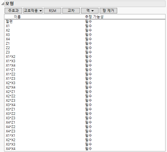

이제, 잡음 요인의 영향을 가장 적게 받는 제어 요인의 최적 설정을 탐색하기 위한 모형을 설정합니다.
8. 모형에는 기본적으로 모든 주효과가 포함됩니다.
9. 교호작용 > 2차를 클릭하여 모든 이원 교호작용을 추가합니다.
이렇게 하면 제어 간 교호작용, 제어*잡음 교호작용 및 잡음 간 교호작용이 입력됩니다. 잡음 요인 간의 교호작용은 추정하고 싶지 않습니다.
10. 목록 맨 아래로 스크롤하여 Z1*Z2, Z1*Z3 및 Z2*Z3을 강조 표시한 후 "항 제거"를 클릭합니다. 그러면 잡음 간 교호작용이 제거됩니다.
11. "요인" 섹션에서 X1, X2, X3, X4를 선택합니다.
12. "모형" 섹션에서 멱 > 2차를 클릭하여 제어 변수 2차 항을 추가합니다.
그림 5.80 잡음 요인이 있는 설계의 모형
Model for Design with Noise Factors
