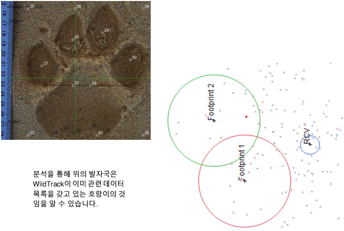

JMP는 이미지에서 정보를 추출하여 데이터 테이블로 변환한 후 정보를 분석하는 기능을 제공합니다. 예를 들어 WildTrack.org의 연구원들은 JMP에서 디지털 발자국 사진을 분석하여 멸종 위기종 동물을 추적합니다. 연구원은 발자국 이미지를 JMP 보고서로 드래그하여 놓은 후 발자국의 크기와 형태를 캡처하기 위해 데이터 점을 그립니다. JSL 스크립트는 이 측정값을 데이터 테이블로 추출합니다. 그러면 데이터를 분석하여 발자국이 새로운 동물의 것인지 여부를 확인할 수 있습니다. 이 방법은 전 세계 특정 지역에서 멸종 위기종의 개체 수를 추적하는 데 유용합니다.
그림 9.53 데이터 추출 및 분석의 예
Example of Extracting and Analyzing Data
