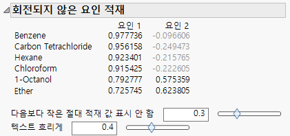

회전되지 않은 요인 적재
회전하기 전의 요인 적재 행렬을 표시하거나 숨깁니다. 요인 적재는 공통 요인이 변수에 미치는 영향을 측정합니다. 회전되지 않은 요인은 직교하므로 요인 적재 행렬은 변수와 요인 간의 상관 행렬입니다. 적재 절대값이 1에 가까울수록 변수에 대한 요인의 효과가 커집니다.
테이블에서 슬라이더와 다음보다 작은 절대 적재 값 표시 안 함의 값을 사용하여 지정된 값 미만인 값을 표시하지 않을 수 있습니다. 표시되지 않는 값은 텍스트 흐리게에 지정한 설정에 따라 흐리게 나타납니다.
텍스트 흐리게 슬라이더와 값을 사용하여 다음보다 작은 절대 적재 값 표시 안 함 값보다 절대값이 작은 요인 값에 대한 테이블의 글꼴 투명도 그래디언트를 제어할 수 있습니다.
그림 9.7 텍스트 흐리게 컨트롤이 있는 회전되지 않은 요인 적재
Unrotated Factor Loading with Dim Text Controls
참고: "회전되지 않은 요인 적재" 행렬은 동일한 요인과 관련된 변수가 서로 옆에 나타나도록 정렬됩니다.

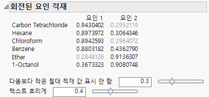

회전된 요인 적재
회전 후 요인 적재 행렬을 표시하거나 숨깁니다. 직교 회전을 사용한 경우 이러한 값은 변수와 회전된 요인 간의 상관입니다.
텍스트 흐리게 슬라이더와 값을 사용하여 테이블의 글꼴 투명도 그래디언트를 제어할 수 있습니다. 값이 낮을수록 다음보다 작은 절대 적재 값 표시 안 함에 지정된 값보다 절대값이 작은 요인 값의 글꼴이 더 투명해집니다.
그림 9.8 텍스트 흐리게 컨트롤이 있는 회전된 요인 적재
Rotated Factor Loading with Dim Text Controls
참고: "회전된 요인 적재" 행렬은 동일한 요인과 관련된 변수가 서로 옆에 나타나도록 정렬됩니다.
