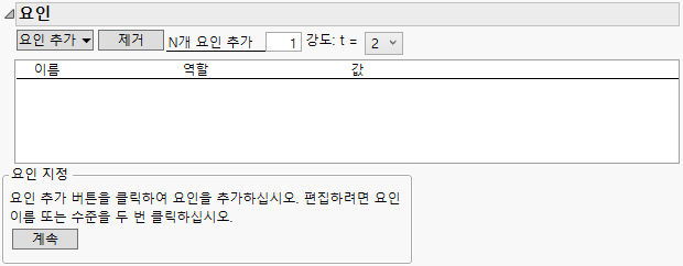

"요인" 섹션에서 덮기 배열 요인을 추가합니다.
그림 20.7 요인
Factors
요인 추가
N개 요인 추가에 지정된 요인 수를 입력합니다. 모든 요인은 범주형입니다. 수준 수를 선택하거나 지정합니다.
제거
선택한 요인을 제거합니다.
N개 요인 추가
특정 수준 수를 가진 여러 요인을 추가합니다. 추가할 요인 수를 입력하고 요인 추가를 클릭한 후 수준 수를 선택하거나 지정합니다. 수준 수가 다른 여러 요인을 추가하려면 N개 요인 추가를 반복합니다.
강도: t =
배열 강도를 지정하는 값을 선택합니다.
팁: "요인" 패널을 완료하면 빨간색 삼각형 메뉴에서 요인 저장을 선택하십시오. 이렇게 하면 요인 이름과 값을 데이터 테이블에 저장하여 나중에 다시 불러올 수 있습니다. 자세한 내용은 덮기 배열 옵션에서 확인하십시오.
