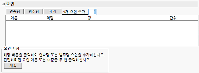

"요인" 섹션에서 확증적 선별 설계 요인을 추가합니다.
그림 8.6 요인
Factors
"요인" 섹션에는 다음과 같은 버튼이 포함되어 있습니다.
연속형
N개 요인 추가에 지정된 수의 연속형 요인을 입력합니다.
범주형
N개 요인 추가에 지정된 수의 명목형 요인을 입력합니다.
제거
선택한 요인을 제거합니다.
N개 요인 추가
지정된 유형의 여러 요인을 추가합니다. 추가할 요인 수를 입력하고 "연속형" 또는 "범주형"을 클릭합니다. 유형이 다른 여러 요인을 추가하려면 N개 요인 추가를 반복합니다.

"요인" 섹션에는 다음과 같은 열이 포함되어 있습니다.
이름
요인의 이름입니다. 요인을 추가하면 X1, X2 등의 기본 이름이 지정됩니다. 이 이름을 변경하려면 이름을 두 번 클릭한 후 원하는 이름을 입력합니다.
역할
요인의 설계 역할을 지정합니다. 요인의 "설계 역할" 열 특성은 데이터 테이블에 저장됩니다. 이 특성은 요인 유형이 적절하게 모델링되도록 합니다.
값
요인에 대한 실험 설정입니다. 값을 삽입하려면 기본값을 클릭한 후 원하는 값을 입력합니다.
