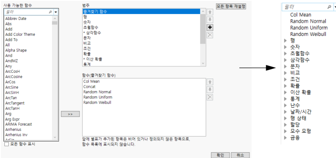

주로 사용하는 함수를 쉽게 찾을 수 있도록 함수 목록을 사용자 정의할 수 있습니다. 자주 사용하는 함수를 목록의 맨 위에 표시하고, 고유한 함수 범주를 생성하고, 함수 또는 범주를 삭제하고, 함수를 목록의 위 또는 아래로 이동할 수 있습니다.
그림 7.10 함수 목록 사용자 정의
Customizing the Functions List

1. 계산식 편집기 영역의 위에 있는 빨간색 삼각형 메뉴에서 함수 목록 사용자 정의를 선택합니다.
2. "사용 가능한 함수" 목록에서 함수를 선택합니다.
3. 오른쪽 화살표 버튼을 클릭하여 해당 함수를 "함수" 목록에 추가합니다.
4. 위로/아래로 버튼을 클릭하여 즐겨찾기 함수를 재배열합니다.
팁: "함수" 목록의 함수를 마우스 오른쪽 버튼으로 클릭한 후 함수 목록 사용자 정의를 선택할 수도 있습니다.
즐겨찾기 함수를 재배열하거나 삭제하려면
2. "범주" 목록에서 즐겨찾기 함수를 선택합니다.
3. 재배열하려는 즐겨찾기 함수를 선택하고 위로 또는 아래로 버튼을 클릭합니다.
4. 삭제하려는 즐겨찾기 함수를 선택하고 X 버튼을 클릭합니다.

범주를 재배열, 추가 또는 삭제하려면
2. "범주" 목록에서 재배열할 범주를 선택한 후 위로/아래로 버튼을 클릭합니다.
3. 더하기 버튼(Image shown here)을 클릭하여 새 범주를 추가합니다.
4. 삭제할 범주를 선택하고 X 버튼을 클릭합니다.
