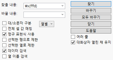

JMP가 인식하지 못하는 텍스트는 유니코드 문자 (Image shown here)로 대체됩니다. \x{fffd}를 검색하여 이 텍스트를 찾습니다.
1. 데이터 테이블에서 편집 > 검색 > 찾기를 선택합니다.
2. 찾을 내용 옆에 \x{fffd}를 입력합니다.
3. 정규 표현식 사용을 선택했는지 확인합니다.
4. 데이터 검색을 선택했는지 확인합니다.
5. 찾기를 클릭하여 첫 번째 인스턴스를 찾습니다.
6. 모든 인스턴스를 다른 문자열로 바꿉니다.
그림 3.13 유니코드 문자 검색
