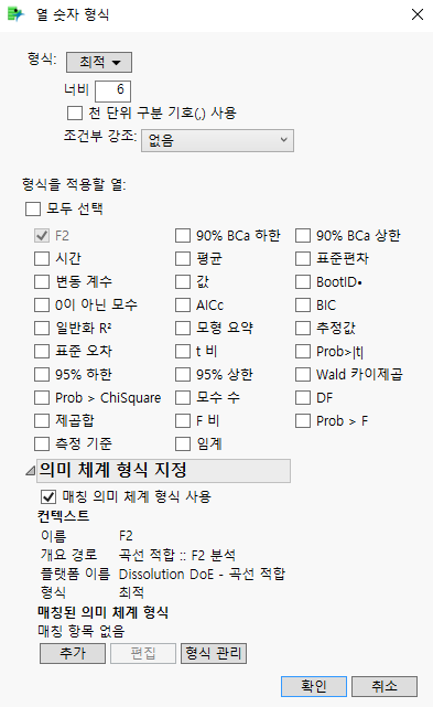

1. 행 형식을 조정할 테이블을 마우스 오른쪽 버튼으로 클릭하고 열 형식 지정을 선택합니다.
"열 숫자 형식" 창이 열립니다.
그림 9.90 열 숫자 형식
Column Numeric Format
참고: 창에 다른 형식과 값이 표시될 수도 있습니다.
2. 창의 "의미 체계 형식 지정" 섹션을 확장합니다.
테이블에 대한 의미 체계 정보가 나열됩니다(이름, 개요 경로, 플랫폼 이름, 형식).
3. 추가를 클릭합니다.

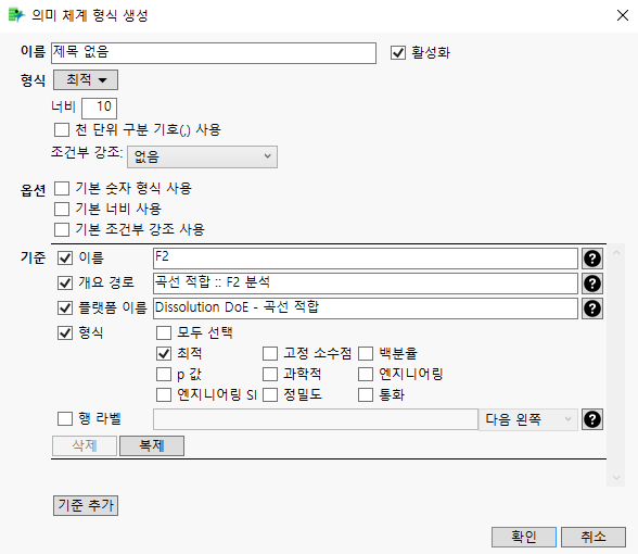

"의미 체계 형식 생성" 창이 열립니다.
그림 9.91 의미 체계 형식 생성
Create Semantic Format
4. 형식의 이름을 지정합니다.
5. "형식" 섹션에서 원하는 형식으로 변경합니다.
6. 형식에 적용할 기준과 옵션을 선택합니다.
와일드카드를 사용할 수 있습니다.
7. 세 개의 창에서 확인을 클릭합니다.
보고서 창이 사용자 형식으로 업데이트됩니다.
