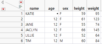

결측값
숫자 데이터의 경우 결측값 표시(•)로, 문자 데이터의 경우 null 문자열로 나타나는 제외된 데이터 또는 null 데이터입니다.
