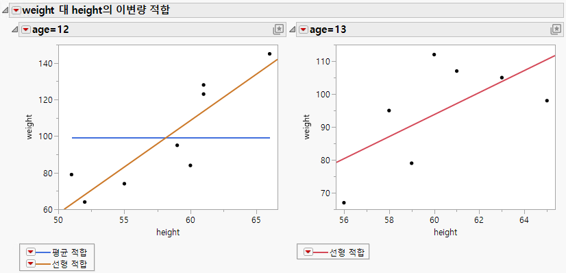

그룹 플랫폼을 사용하면 기준 역할 또는 여러 Y 역할 플랫폼을 시작할 때 생성되는 플랫폼의 보고서를 관리하고 배열할 수 있습니다. 그룹 플랫폼은 직접 생성할 수 없습니다. 시작 시 여러 플랫폼이 생성될 때 그룹 플랫폼이 생성됩니다.
그림 9.88 그룹 플랫폼 옵션의 예
Example of the Group Platform Option
참고: 그룹 플랫폼은 여러 분석 및 그래프 생성 플랫폼에서 사용할 수 있습니다. 그룹 플랫폼 메뉴는 기준 역할 또는 여러 Y 역할을 지정한 경우에만 나타납니다. 그룹 플랫폼 옵션을 사용하여 다른 플랫폼을 관리하고 배열할 수 있습니다.
