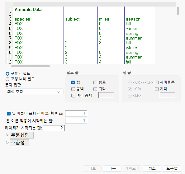

텍스트 파일을 가져오는 또 다른 방법은 텍스트 미리보기 창을 사용하는 것입니다. 파일을 가져온 후 데이터 테이블이 어떻게 표시될지 이 창을 통해 미리 확인하고 조정할 수 있습니다. 다음 예에서는 텍스트 가져오기 미리보기 창을 사용하는 방법을 보여 줍니다.
1. 파일 > 열기를 선택합니다.
2. Samples/Import Data 폴더로 이동합니다.
3. Animals_line3.txt를 선택합니다.
4. "열기"창 하단에서 데이터(미리보기 사용)를 선택합니다.
5. 열기를 클릭합니다.
그림 3.2 초기 미리보기 창
Initial Preview Window
이 텍스트 파일은 첫 번째 행에 제목이 있고 세 번째 행에 열 이름이 있으며 네 번째 행에서 데이터가 시작됩니다. 이 파일을 JMP에서 직접 열 때는 "Animals Data" 행이 첫 번째 열 이름이 되고 이후의 모든 열 이름과 데이터가 동기화되지 않습니다. 미리보기 창을 사용하면 파일을 열기 전에 설정을 조정하여 해당 내용이 최종 데이터 테이블에 어떻게 영향을 미치는지 확인할 수 있습니다.
6. 텍스트 파일의 세 번째 행에 열 이름이 있으므로 열 이름이 포함된 파일. 행 번호 필드에 "3"을 입력합니다.
7. 데이터가 4행에서 시작되므로 데이터가 시작되는 행 필드에 "4"를 입력합니다.
8. 다음을 클릭합니다.
