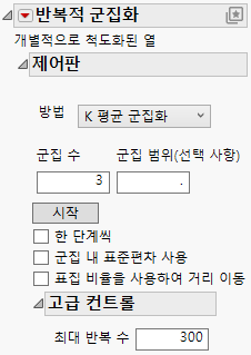

"K 평균 군집화" 플랫폼의 "반복적 군집화" 보고서에는 모형 적합을 위한 제어판이 표시됩니다. 다른 수의 군집을 반복적으로 적합시키거나, "군집 범위" 옵션을 사용하여 범위를 지정할 수 있습니다. 또한 "고급 컨트롤" 아래의 "초기 군집" 옵션을 사용하여 초기 군집 중심을 결정하는 방식을 사용자 정의할 수 있습니다. 모형을 적합시키면 해당 보고서가 창에 추가됩니다. 자세한 내용은 K 평균 보고서에서 확인하십시오.
그림 14.7 반복적 군집화 제어판
Iterative Clustering Control Panel
"제어판"에는 다음 옵션이 있습니다.
방법
다음과 같은 군집화 방법을 사용할 수 있습니다.
K 평균 군집화
이 장에서 설명합니다.
자기 조직화 지도
자기 조직화 지도 제어판에서 설명합니다.
군집 수
형성할 군집 수를 지정합니다.
군집 범위(선택 사항)
형성할 군집 수에 대한 상한을 제공합니다. 여기에 숫자를 입력하면 플랫폼에서 "군집 수"와 "군집 범위(선택 사항)"로 입력한 값 사이의 모든 정수에 대해 개별 분석을 생성합니다.
시작
군집을 자동으로 적합시킵니다("한 단계씩"을 선택한 경우 제외).
한 단계씩
군집화 과정을 한 번에 한 단계씩 반복할 수 있습니다. "한 단계씩"을 선택하고 "시작"을 클릭하면 군집 할당이 없지만 "시작" 및 "단계" 버튼이 포함된 "K 평균 군집화" 보고서가 나타납니다.
– 한 번에 한 단계씩 반복하려면 "단계" 버튼을 클릭합니다.
– 군집을 자동으로 적합시키려면 "시작" 버튼을 클릭합니다.
군집 내 표준편차 사용
각 군집 내 관측값에 대해 각 변수의 표준편차 추정값을 사용하여 거리를 척도화합니다. 이 옵션을 선택하지 않으면 각 변수의 전체 표준편차 추정값을 사용하여 거리를 척도화합니다.
표집 비율을 사용하여 거리 이동
군집 크기에 따라 거리를 조정합니다. 군집 크기가 같지 않은 경우 관측값은 더 큰 군집에서 나올 사전 확률이 더 높으므로 더 큰 군집에 관측값이 할당될 확률이 더 높아야 합니다.
고급 컨트롤
다음과 같은 고급 컨트롤을 사용할 수 있습니다.
최대 반복 수
EM 알고리즘의 수렴 단계에 대한 최대 반복 수입니다.
초기 군집
초기 군집 중심을 선택하는 방법을 지정할 수 있습니다. 이 드롭다운 메뉴는 군집화 알고리즘이 시작 값의 시드를 설정하는 방식에 영향을 줍니다. 어떤 옵션을 선택하든 보고서에는 각 군집화 솔루션에 대한 군집 요약, 군집 평균, 군집 표준편차 테이블이 표시됩니다. 다음 옵션을 사용할 수 있습니다.
기본값
데이터의 순서와 지정된 군집 수에 따라 초기 군집 중심이 자동으로 선택됩니다.
랜덤화
"기본값" 옵션과 동일한 알고리즘을 사용하지만 데이터 테이블 행의 순서를 랜덤화하여 초기 군집 중심이 선택됩니다. 이렇게 하면 초기 시드에 변동이 생기고, 난수 시드값을 고정하지 않을 경우 각 런마다 군집화 결과가 달라질 수 있습니다.
열 선택
선택한 열의 각 수준 평균을 기반으로 초기 군집 중심이 선택됩니다. 군집 수는 열의 수준 수와 일치하도록 자동으로 설정됩니다. 지정된 군집 수가 수준 수보다 작으면 수준 수와 일치하도록 업데이트됩니다. 지정된 군집 수가 더 크면 전체 평균을 중심으로 하고 전체 표준편차로 척도화된 정규 분포에서 추출한 랜덤 값으로 추가 군집 중심이 초기화됩니다.
주의: 선택한 열이 연속형이고 고유 값이 12개를 초과하는 경우 값은 자동으로 12개의 계급으로 그룹화됩니다. 모든 고유 값을 그대로 사용하려면 열의 모델링 유형을 명목형 또는 순서형으로 변경하십시오.
팁: 초기 군집 할당에 선택된 열을 변경하려면 "초기 군집" 드롭다운 메뉴에서 "기본값" 또는 "랜덤화"를 선택합니다. 그런 다음 "열 선택"을 다시 선택하여 다른 열을 지정합니다.
