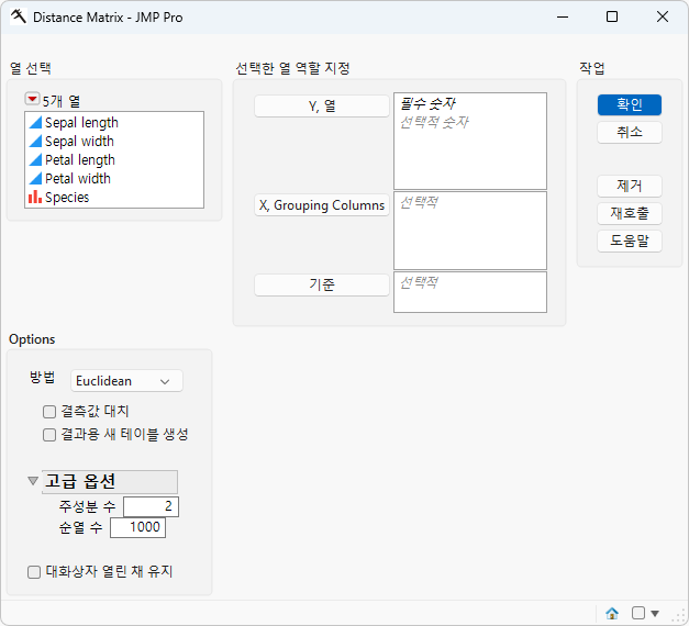

분석 > 생명 과학 > 거리 행렬을 선택하여 거리 행렬 플랫폼을 시작합니다.
그림 9.2 거리 행렬 시작 창
The Distance Matrix Launch Window
"열 선택"의 빨간색 삼각형 옵션에 대한 자세한 내용은 JMP 사용의 "­Column Filter Menu­"에서 확인하십시오.
Y, 열
원하는 특성 열을 선택하고 Y, 열을 클릭하여 관측값 또는 행 간 거리를 계산할 때 고려할 특성을 지정합니다.
X, 그룹화 열
지정된 열의 각 수준에 할당된 행을 개별적으로 분석합니다. 모든 결과는 단일 테이블과 보고서에 제공됩니다.
기준
기준 변수의 각 수준에 대해 개별 보고서를 생성합니다. 기준 변수가 둘 이상 할당되면 기준 변수의 가능한 각 수준 조합에 대해 개별 보고서가 생성됩니다.
방법
분석에 사용할 알고리즘을 선택합니다.
• 유클리드 공간에서 두 점 사이의 직선 거리를 계산하려면 유클리드를 선택합니다. 이 방법은 연속형 데이터에만 사용할 수 있으며 기하학적 구조의 정규화된 데이터에 가장 적합합니다. 반면, 희소 데이터이거나 변수의 척도가 다른 경우에는 적절하지 않습니다.
• 각 차원에서 차이의 절대값 합계를 계산하려면 맨해튼을 선택합니다. 이 방법은 연속형 데이터와 순서형 데이터에 모두 적합하며 특히 데이터가 격자 구조를 가질 때 효과적입니다. 또한 고차원 데이터에 가장 많이 사용되며 유클리드 방법보다 이상치에 더 로버스트하게 대응합니다.
• 다양한 유형의 데이터(연속형, 순서형, 범주형 및/또는 이진)가 혼합된 경우 Gower를 선택합니다. 이 방법은 사회학, 생태학 또는 설문 조사 데이터에 가장 많이 사용됩니다. 반면, 대규모 순수 숫자 데이터에는 적절하지 않습니다.
• 절대적 차이보다는 비례적 차이를 측정할 때 Bray-Curtis를 선택합니다. 이 방법은 공유된 0을 무시합니다. 데이터는 0 이상의 양수이고 연속형이어야 하며 계수(counts) 또는 풍부도로 구성됩니다. 이 방법은 생태학 데이터, 마이크로바이옴(microbiome) 데이터, 종 풍부도 데이터 등에 가장 많이 사용됩니다. 반면, 전체적 크기가 특히 중요한 상황에는 적절하지 않습니다.
• 집합 또는 이진 벡터의 비유사성을 측정하려면 Jaccard를 선택합니다. 이 방법을 사용하려면 가능한 답이 2개뿐인 이진 데이터가 필요합니다. 이 방법은 유전자 데이터, 텍스트 마이닝 또는 집합 비교에 가장 많이 사용됩니다. 반면, 도수나 크기가 중요한 경우에는 사용할 수 없습니다.
• 이진 매칭을 기반으로 거리를 계산하려면 이진을 선택합니다. 이 방법은 보통 단순 일치 계수(Simple Matching Coefficient)를 의미합니다. 데이터는 반드시 이항 유형이어야 합니다. 이 방법은 양쪽 결과가 동등하게 중요한 대칭 이진 속성에 가장 많이 사용되며, 한쪽 결과가 더 중요한 비대칭 데이터에는 적절하지 않습니다.
• 길이가 같은 두 문자열 간에 서로 다른 위치의 수를 분석하려면 Hamming을 선택합니다. 데이터는 범주형 또는 이항 유형이거나 시퀀스로 구성될 수 있습니다. 이 방법은 DNA나 단백질 시퀀스 분석, 이진 문자열 및 오류 감지에 사용됩니다. 범주형 시퀀스 비교에 가장 많이 사용되며 연속형 수치 데이터에는 적절하지 않습니다.
각 방법에 대한 자세한 내용은 SAS PROC Distance 문서를 참조하십시오.
결측값 대치
결측값을 대치해야 하는 경우 이 옵션을 선택합니다.
결과용 새 테이블 생성
출력 데이터와 결과를 저장할 새로운 테이블을 생성하려면 이 옵션을 선택합니다. 이 옵션을 선택하지 않으면 출력이 입력 데이터 테이블 끝에 추가됩니다.
주성분 수
계산할 주성분 수를 지정하려면 이 옵션을 사용합니다. 지정된 모든 주성분이 출력 테이블에 추가됩니다. 그림에는 처음 두 PC(주성분)만 표시됩니다.
순열 수
실행할 순열 횟수를 지정하려면 이 옵션을 사용합니다.
대화상자 열린 채 유지
분석 실행 후에도 플랫폼 대화상자를 열어 두려면 이 체크박스를 선택합니다.
