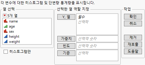

분석 > 분포를 선택하여 분포 플랫폼을 시작할 수 있습니다.
그림 3.4 분포 시작 창

Y, 열
분석하려는 변수를 할당합니다. 각 변수에 대해 히스토그램과 관련 보고서가 표시됩니다.
가중치
연속형 반응 변수에 사용할 가중치를 지정하는 변수를 할당합니다. 범주형 반응 변수의 경우 가중치 열이 무시됩니다. 가중치가 0인 관측값은 분위수를 포함한 모든 계산과 히스토그램에서 제외됩니다. 가중치가 지정된 요약 통계량 계산에 대한 자세한 내용은 요약 통계량에 대한 통계 상세 정보에서 확인하십시오.
빈도
이 역할에 빈도 변수를 할당합니다. 이 기능은 데이터가 요약된 경우에 유용합니다. 이 경우 반응 값을 저장하는 열과 해당 반응의 발생 빈도를 저장하는 열이 각각 있습니다. 이 변수의 합계는 "요약 통계량" 보고서에 표시되는 전체 개수에 포함됩니다(N으로 표시). 다른 모든 적률 통계량(평균, 표준편차 등)도 빈도 변수의 영향을 받습니다.
기준
기준 변수의 각 수준에 대해 개별 보고서를 생성합니다. 기준 변수가 둘 이상 할당되면 기준 변수의 가능한 각 수준 조합에 대해 개별 보고서가 생성됩니다.
공정 능력 생성
(열에 "규격 한계" 열 특성이 포함된 경우에만 나타남) "규격 한계" 열 특성이 포함된 분석 열에 대한 공정 능력 보고서를 추가합니다.
히스토그램만
보고서 창에서 히스토그램을 제외한 모든 내용을 제거합니다.
