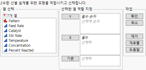

DOE > 전통적 설계 > 요인 선별 > 2수준 선별 적합을 선택하여 2수준 선별 적합 플랫폼을 시작합니다.
그림 11.4 2수준 선별 적합 플랫폼의 시작 창
Launch Window for the Fit Two Level Screening Platform
"열 선택" 빨간색 삼각형 메뉴의 옵션에 대한 자세한 내용은 JMP 사용의 "­Column Filter Menu­"에서 확인하십시오.
Y
분석할 열입니다. 데이터 유형이 숫자여야 합니다.
X
연속형 또는 이산형 2수준 직교 요인입니다.
기준
각 수준으로 개별 분석을 정의하는 열입니다. 지정된 열의 각 수준에 대해 해당하는 행이 분석됩니다. 결과는 별도의 보고서에 나타납니다. 기준 변수가 둘 이상 할당되면 기준 변수의 가능한 각 수준 조합에 대해 개별 분석이 생성됩니다.
참고: 선별 설계 플랫폼의 부분 요인 설계 목록에서 설계를 생성한 경우 설계 테이블에 선별 이라는 스크립트가 포함됩니다. 분석을 바로 시작하려면 이 스크립트를 실행하십시오.
