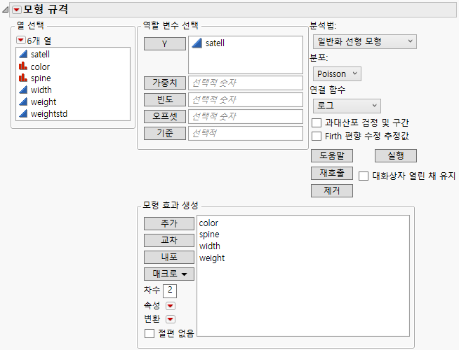

분석 > 모형 적합을 선택하고 Y에 대해 하나 이상의 열을 입력한 후 분석법 메뉴에서 일반화 선형 모형을 선택하여 일반화 선형 모형 분석법을 시작합니다.
그림 13.4 일반화 선형 모형이 선택된 모형 적합 시작 창
Fit Model Launch Window with Generalized Linear Model Selected

"분석법"에서 "일반화 선형 모형"을 선택하면 모형 적합 시작 창이 변경되어 추가 옵션을 포함합니다. 일반화 선형 모형 분석법에서는 다음 추가 옵션을 사용할 수 있습니다.
분포
반응 변수에 대한 확률 분포를 지정합니다. 자세한 내용은 일반화 선형 모형 생성에 대한 통계 상세 정보에서 확인하십시오.
연결 함수
선형 모형을 반응 변수와 관련짓는 연결 함수를 지정합니다. 자세한 내용은 일반화 선형 모형 생성에 대한 통계 상세 정보에서 확인하십시오.
멱
("연결 함수" 옵션에서 "멱"을 지정한 경우에만 표시됨) 멱 연결 함수의 모수를 지정합니다. 자세한 내용은 일반화 선형 모형 생성에 대한 통계 상세 정보에서 확인하십시오.
