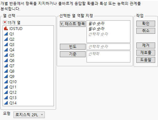

분석 > 다변량 방법 > 항목 분석을 선택하여 항목 분석 플랫폼을 시작합니다.
그림 12.4 항목 분석 시작 창
Item Analysis Launch Window
"열 선택" 빨간색 삼각형 메뉴의 옵션에 대한 자세한 내용은 JMP 사용의 "­Column Filter Menu­"에서 확인하십시오.
Y, 테스트 항목
분석할 두 개 이상의 열을 할당합니다. 열은 연속형 숫자여야 하고 0과 1만 포함할 수 있습니다.
팁: 데이터를 0과 1로 재코딩해야 하는 경우 열 > 재코딩을 사용합니다. 자세한 내용은 JMP 사용의 "­Recode Data in a Column­"에서 확인하십시오.

모형
다음 옵션에서 원하는 모형을 지정합니다.
로지스틱 2PL
2모수 로지스틱 모형입니다.
로지스틱 3PL
3모수 로지스틱 모형입니다.
로지스틱 1PL
Rasch 파라미터화를 사용한 1모수 로지스틱 모형입니다.
