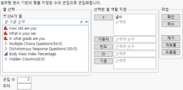

분석 > 군집화 > 잠재 계층 분석을 선택하여 잠재 계층 분석 플랫폼을 시작합니다.
그림 16.5 잠재 계층 분석 시작 창
Latent Class Analysis Launch Window
"열 선택" 빨간색 삼각형 메뉴의 옵션에 대한 자세한 내용은 JMP 사용의 "­Column Filter Menu­"에서 확인하십시오.
잠재 계층 분석 플랫폼 시작 창에는 다음 옵션이 포함되어 있습니다.
Y
분석할 하나 이상의 열입니다. 명목형, 순서형 또는 다중 반응 모델링 유형의 열을 분석할 수 있습니다. 명목형 또는 순서형 반응을 분석하려면 두 개 이상의 열이 필요합니다. 반응이 여러 개 포함되고 모델링 유형이 다중 반응인 경우에는 열이 하나만 필요합니다.
가중치
분석의 각 행에 가중치를 할당하는 숫자 값이 포함된 열입니다.
빈도
분석의 각 행에 빈도를 할당하는 숫자 값이 포함된 열입니다.
ID
개별 응답자를 식별하는 데 사용되는 열입니다. 이 ID는 일부 출력 테이블에 사용됩니다.
기준
변수의 각 수준에 대한 개별 분석으로 구성된 보고서를 생성하는 열입니다. 기준 변수가 둘 이상 할당되면 기준 변수의 가능한 각 수준 조합에 대해 개별 분석이 생성됩니다.
군집 수
분석에서 계산할 군집 수입니다.
최대
최대 군집 수를 지정합니다. 이 수가 "군집 수"에 지정된 값을 초과하면 "군집 수"와 "최대" 사이의 범위에 있는 각 정수 값과 동일한 군집 수로 모형 보고서가 생성됩니다. 이러한 보고서는 "잠재 계층 분석" 보고서 개요의 일부로 나타납니다.
주의: LCA 모형이 적절하게 적합시킬 수 있는 최대 군집 수가 있습니다. 최대값보다 많은 군집을 요청하면 보고서 창에 경고 메시지가 나타납니다. LCA 플랫폼에서는 열에 지원되는 최대 군집 수까지 적합시킵니다. 최대 군집 수를 결정하는 방법에 대한 자세한 내용은 최대 군집 수에 대한 통계 상세 정보에서 확인하십시오.
