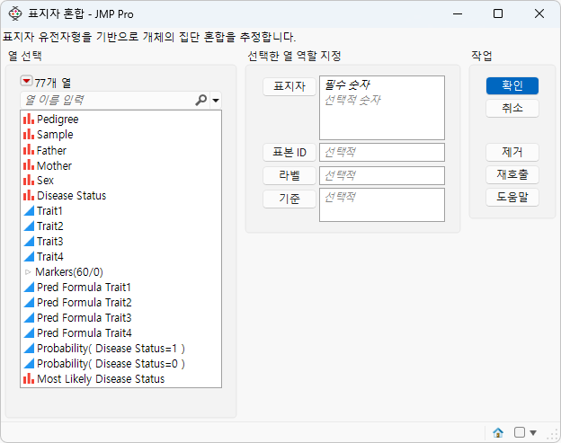

각 표본에 대해 각 집단이 기여한 비율을 추정하려면 분석 > 생명 과학 > 표지자 혼합을 선택하여 표지자 혼합 플랫폼을 시작합니다.
그림 6.2 표지자 혼합 시작 창
The ___ Launch Window
표지자
원하는 표지자 열을 선택하고 표지자를 클릭하여 분석할 표지자를 지정합니다.
표본 ID
이 옵션을 사용하면 각 행을 고유하게 식별하는 값을 제공하는 하나의 변수를 지정할 수 있습니다.
라벨
이 옵션을 사용하면 지정된 열의 값으로 그림에서 표본에 라벨을 지정할 수 있습니다. 지정된 열의 값은 고유하지 않아도 됩니다.
기준
기준 변수의 각 수준에 대해 개별 보고서를 생성합니다. 기준 변수가 둘 이상 할당되면 기준 변수의 가능한 각 수준 조합에 대해 개별 보고서가 생성됩니다.

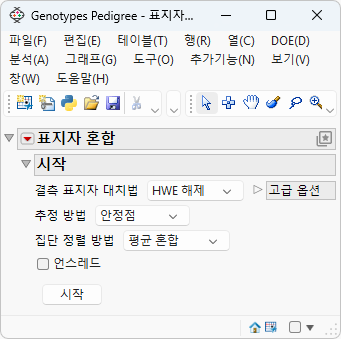

이러한 옵션을 지정한 후 확인을 클릭하면 나머지 옵션을 지정할 수 있는 "표지자 혼합 - 시작" 창이 표시됩니다.
그림 6.3 표지자 혼합 - 시작 창
The Marker Admixture - Launch window
결측 표지자 대치법
이 옵션을 사용하여 결측 표지자 값의 대치 방법을 지정합니다. 표지자 데이터에 결측값이 있으면 표지자 혼합 플랫폼이 실행되지 않으므로 결측 데이터를 대치해야 합니다.
– 각 유전자형 클래스의 빈도가 데이터에서 관측된 빈도로 설정되는 다항 분포에서 무작위 추출을 통해 결측 유전자형을 대치하려면 HWE 해제를 선택합니다.
– 각 유전자형 클래스의 빈도가 HWE(Hardy-Weinberg 평형)를 가정했을 때의 기대 빈도로 설정되는 다항 분포에서 무작위 추출을 통해 결측 유전자형을 대치하려면 HWE 설정을 선택합니다.
– 허용되는 값(0, 1, 2, ..., K) 중 하나를 무작위로 할당하려면 랜덤을 선택합니다. 이때 K는 배수성 수준입니다.
– 0과 배수성 값 사이의 지정된 정수로 결측 유전자형을 대치하려면 지정됨을 선택합니다.
추정 방법
이 옵션을 사용하여 표본 그룹화를 위한 조상 집단의 수, 즉 군집 수 추정 방법을 지정합니다.
– 알고리즘이 최적의 조상 집단 수를 계산할 수 있게 하려면 안정점을 선택합니다.
– 조상 집단 수를 알고 있는 경우 고정 모수를 선택합니다. "조상 집단 수" 고급 옵션을 사용하여 이 값을 지정하십시오.
집단 정렬 방법
이 옵션을 사용하여 보고서에서 개체가 정렬되는 방식을 지정합니다.
– 개체를 평균 혼합 확률을 사용하여 정렬하려면 평균 혼합을 선택합니다.
– 개체를 혼합 확률의 분산을 사용하여 정렬하려면 설명된 분산을 선택합니다.
언스레드
멀티스레딩을 제한하려면 이 옵션을 사용합니다. 계산 속도를 높이려면 이 옵션을 선택 취소합니다.
난수 시드값 설정
난수 스트림을 시작할 음수가 아닌 정수를 지정하려면 이 옵션을 사용합니다. 값에 따라 알고리즘 결과가 달라집니다. 이 옵션은 결측값 대치법을 "HWE 해제", "HWE 설정" 또는 "랜덤"으로 선택한 경우에 사용할 수 있습니다.
조상 집단 수
이 옵션을 사용하여 조상 집단 수를 지정합니다. 이 옵션은 "고정 모수" 추정 방법을 지정한 경우에만 사용할 수 있습니다.
결측값 대치 값
이 옵션을 사용하여 결측값 기호가 포함된 셀에 삽입할 값을 지정합니다. 이 옵션은 결측값 대치법을 "지정됨"으로 선택한 경우에만 사용할 수 있습니다.
이러한 옵션을 지정한 후 시작을 클릭하여 분석을 실행합니다.
