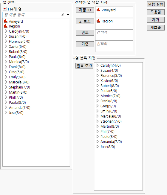

분석 > 소비자 조사 > 다중 요인 분석을 선택하여 다중 요인 분석 플랫폼을 시작합니다.
그림 7.4 다중 요인 분석 시작 창
The Multiple Factor Analysis Launch Window
"열 선택" 빨간색 삼각형 메뉴의 옵션에 대한 자세한 내용은 JMP 사용의 "­Column Filter Menu­"에서 확인하십시오.
제품 ID
분석할 항목 또는 제품 열을 지정합니다.
Z, 보조
보조 변수로 사용할 열을 지정합니다. 이러한 변수는 연관성을 식별하는 데 관심이 있는 변수이지만 계산에는 포함되지 않습니다.
빈도
분석의 각 행에 빈도를 할당하는 숫자 값이 포함된 하나의 열을 식별합니다.
기준
개별 분석을 정의하는 수준이 포함된 하나 이상의 열입니다. 지정된 열의 각 수준에 대해 해당 행은 사용자가 지정한 다른 변수를 사용하여 분석됩니다. 결과는 개별 보고서에 제공됩니다. 기준 변수가 둘 이상 할당되면 기준 변수의 가능한 각 수준 조합에 대해 개별 보고서가 생성됩니다.
블록 추가
블록에 하나 이상의 열을 추가하는 데 사용합니다.
– 개별 열을 단일 블록으로 추가합니다.
– 열 그룹을 블록으로 추가합니다.
– 선택한 블록에 개별 열을 추가합니다.
팁: 플랫폼을 실행하기 전에 열을 블록으로 그룹화하면 여러 열 그룹을 선택하여 블록으로 역할을 지정하는 작업을 한 번만 하면 됩니다. 그렇지 않으면 각 블록에 대해 각 열 그룹을 선택하고 한 번에 한 블록씩 "블록 추가"를 클릭해야 합니다. 블록 이름을 두 번 클릭하여 이름을 변경할 수 있습니다.
