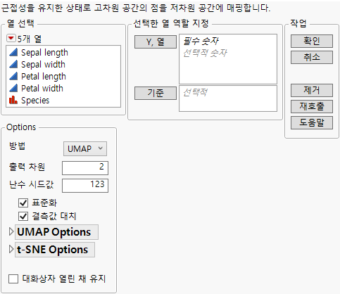

분석 > 다변량 방법 > 다변량 임베딩을 선택하여 다변량 임베딩 플랫폼을 시작합니다.
그림 11.3 다변량 임베딩 시작 창
Multivariate Embedding Launch Window
"열 선택" 빨간색 삼각형 메뉴의 옵션에 대한 자세한 내용은 JMP 사용의 "­Column Filter Menu­"에서 확인하십시오. 다변량 임베딩 시작 창에는 다음 옵션이 포함되어 있습니다.
Y, 열
저차원 공간에 매핑할 고차원 데이터를 나타내는 열을 지정합니다.
기준
각 수준으로 개별 분석을 정의하는 열입니다. 지정된 열의 각 수준에 대해 해당 행은 사용자가 지정한 다른 변수를 사용하여 분석됩니다. 결과는 별도의 테이블과 보고서에 제공됩니다. 기준 변수가 둘 이상 할당되면 기준 변수의 가능한 각 수준 조합에 대해 개별 분석이 생성됩니다.
방법
데이터를 저차원 공간에 매핑하는 방법을 지정합니다. UMAP과 t-SNE 중에서 선택합니다.
출력 차원
저차원 공간의 성분 또는 차원 수를 지정합니다. 성분 수는 2보다 크거나 같아야 합니다.
난수 시드값
이후 플랫폼 실행에 대한 결과를 재현하는 데 사용할 난수 시드값을 지정합니다.
표준화
차원 축소에 사용되는 거리를 계산하기 전에 내부적으로 데이터를 표준화합니다.
결측값 대치
다변량 SVD(특이값 분해) 기법을 사용하여 데이터의 결측값을 대치하도록 지정합니다.
참고: 데이터에 결측값이 있고 "결측값 대치" 옵션을 선택하지 않은 경우 시작 창에서 "확인"을 클릭하면 결측값 대치 창이 표시됩니다. 데이터의 각 행에 하나 이상의 결측값이 포함된 경우 결측값을 대치하거나, Y 열 선택을 변경하거나, 분석을 취소하도록 선택할 수 있습니다. 데이터의 일부 행에 결측값이 없는 경우에는 결측값을 대치하거나, 결측값 대치 없이 계속하거나, 분석을 취소하도록 선택할 수 있습니다.
