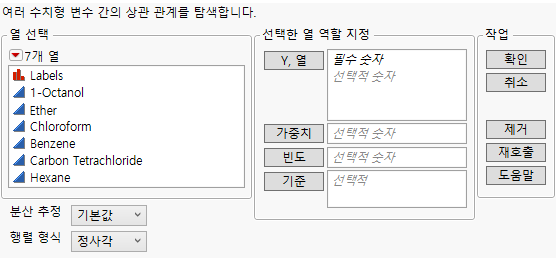

분석 > 다변량 방법 > 다변량을 선택하여 다변량 플랫폼을 시작합니다.
그림 3.3 다변량 시작 창
The Multivariate Launch Window
"열 선택" 빨간색 삼각형 메뉴의 옵션에 대한 자세한 내용은 JMP 사용의 "­Column Filter Menu­"에서 확인하십시오.
Y, 열
하나 이상의 반응 열을 식별합니다. 반응 열의 데이터 유형은 숫자여야 하지만 모델링 유형은 연속형 또는 순서형일 수 있습니다.

기준
기준 변수의 각 수준에 대해 개별 보고서를 생성합니다. 기준 변수가 둘 이상 할당되면 기준 변수의 가능한 각 수준 조합에 대해 개별 보고서가 생성됩니다.
