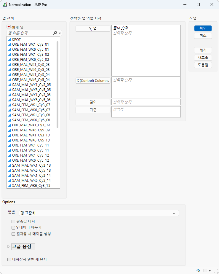

분석 > 생명 과학 > 정규화를 선택하여 정규화 플랫폼을 시작합니다.
그림 8.2 정규화 시작 창
The Normalization Launch Window
"열 선택"의 빨간색 삼각형 옵션에 대한 자세한 내용은 JMP 사용의 "­Column Filter Menu­"에서 확인하십시오.
Y, 열
원하는 열을 선택하고 Y, 열을 클릭하여 분석할 열을 지정합니다.
X, 기준 열
이 옵션을 사용하여 실험 값과 비교할 기준 값을 제공하는 하나 이상의 대조군 표본이 포함된 알려진 대조군 또는 기준 열을 지정합니다. 이러한 열은 TMM과 같은 방법을 사용할 때 정규화 기준을 고정하는 역할을 합니다.
길이
이 옵션을 사용하여 각 전사체의 길이가 포함된 열을 지정합니다.
기준
기준 변수의 각 수준에 대해 개별 보고서를 생성합니다. 기준 변수가 둘 이상 할당되면 기준 변수의 가능한 각 수준 조합에 대해 개별 보고서가 생성됩니다.
방법
정규화에 사용할 알고리즘을 선택합니다.
