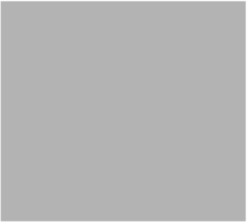

분석 > 다변량 방법 > 구조 방정식 모형을 선택하여 구조 방정식 모형 플랫폼을 시작합니다.
그림 8.4 구조 방정식 모형 시작 창
Structural Equation Models Launch Window
