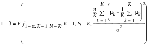

여러 그룹의 평균 간 차이를 검정하기 위한 검정력 계산에서는 각 그룹의 표준편차가 동일하다고 가정합니다. 검정력 계산은 표준 F-검정을 기반으로 합니다. 검정력(1-β)은 검정 규격을 기준으로 계산됩니다.
그룹 평균:
Equation shown here
