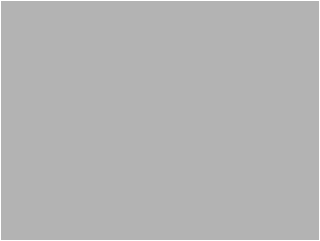

9. 시작을 클릭합니다.
그림 29.3 한 개의 표본 비율 탐색기
One Sample Proportion Explorer
정규 근사 방법을 사용한 단측 비율 검정에서 80%의 검정력으로 기대 성공률 95%가 90%보다 크다는 것을 입증하는 데 필요한 표본 크기는 150개임을 알 수 있습니다.
