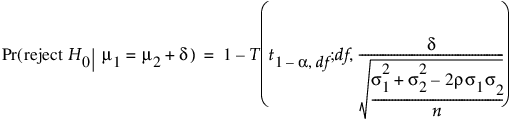

그룹 분산이 알려지지 않은 경우 검정력은 대립가설의 형태를 기반으로 계산됩니다.
상단측 대립가설의 경우(μ1 > μ2):
Equation shown here

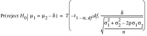

하단측 대립가설의 경우(μ1 < μ2):
Equation shown here

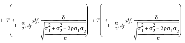

양측 대립가설의 경우(μ1 ≠ μ2):
Equation shown here
Equation shown here
다음은 각 요소에 대한 설명입니다.

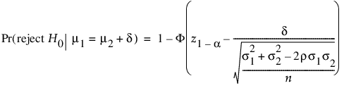

σ1과 σ2가 알려진 경우에는 검정력 계산에 z 분포가 사용됩니다. 검정력은 대립가설의 형태에 따라 계산됩니다.
Equation shown here

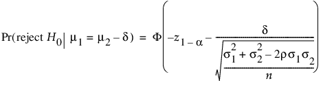

Equation shown here

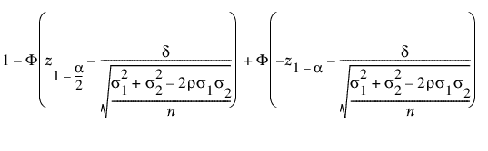

Equation shown here
Equation shown here
