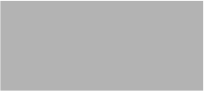

두 개의 독립 표본 평균에 대한 검정력 탐색기의 예
이 예에서는 두 개의 독립 표본 평균에 대한 검정력 탐색기를 사용하여 두 가지 처리를 비교하는 연구에서 시험할 단위 수를 결정합니다. 두 처리 그룹의 평균이 최소 2 표준편차 이상 떨어져 있음을 입증하는 데 관심이 있다고 가정해 보겠습니다. 유의 수준 α = 0.05에서 두 그룹 평균 간의 2 표준편차 차이를 검정력 85%로 감지하는 실험을 설계하려고 합니다.
1. DOE > 표본 크기 탐색기 > 검정력 > 두 개의 독립 표본 평균에 대한 검정력을 선택합니다.
2. "양측"으로 설정된 검정 유형을 그대로 둡니다.
3. 유의 수준 설정값 0.05를 그대로 둡니다.
4. 모표준편차 가정의 "아니요" 설정을 그대로 둡니다. 그러면 t 분포를 사용하여 표본 크기가 계산됩니다.
5. "총 표본 크기"로 설정된 대상 변수를 그대로 둡니다.
6. 검정력에 0.85를 입력합니다.
7. 프로파일러에서 "그룹 1 표준편차(잡음)" 및 "그룹 2 표준편차(잡음)" 값을 "1"로 설정된 상태로 둡니다.
8. 프로파일러에서 슬라이더를 사용하거나 텍스트 상자의 빨간색 값을 클릭하여 "감지할 차이"를 "2"로 설정합니다.
9. 시작을 클릭합니다.
그림 29.4 두 개의 독립 표본 평균 탐색기
Two Independent Sample Means Explorer
표본 크기가 정수가 아니라는 점에 유의하십시오. 실제로는 총 표본 크기를 12로 반올림합니다(그룹당 6). 그러면 검정력이 0.876이 되어 필요한 최소 검정력 0.85보다 높습니다.

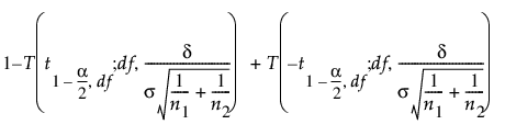

양측 대립가설의 경우(μ1 ≠ μ2):
Equation shown here
Equation shown here
다음은 각 요소에 대한 설명입니다.
α = 유의 수준
n1, n2 = 그룹 표본 크기
σ = 합동 표준편차
δ = 감지할 차이
t1-α,ν = 자유도가 ν인 중심 t 분포의 (1 - α)번째 분위수
T(t; ν, λ) = 자유도 ν과 비중심성 모수 λ가 있는 비중심 t 분포의 누적 분포 함수
