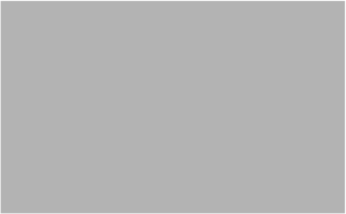

그림 29.5 두 개의 독립 표본 비율 탐색기
Two Independent Sample Proportions Explorer
총 표본 크기를 200에서 400으로 늘리면 두 그룹 간 비율 차이가 0.05 더 작아도 감지할 수 있습니다.
