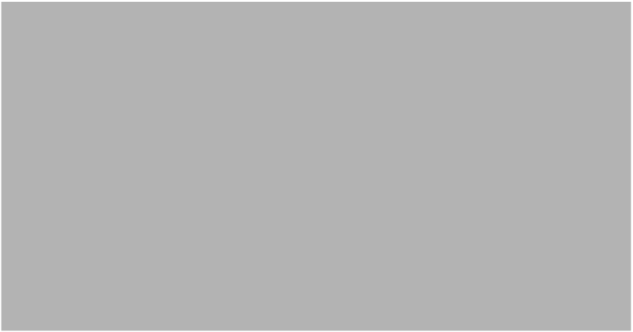

그림 29.6 두 개의 독립 표본 분산 탐색기
Two Independent Sample Variances Explorer
총 표본 크기가 50(그룹당 25)일 때 0.79 표준편차 단위 차이가 나는 표준편차를 감지할 수 있습니다.
