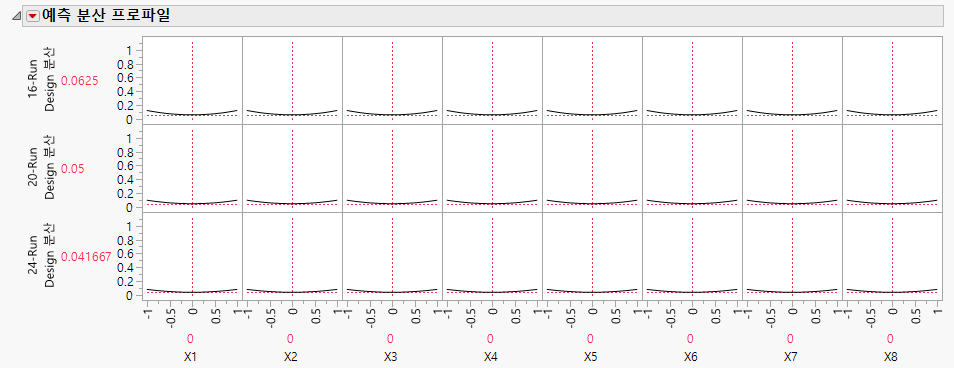

"설계 비교" 보고서의 "예측 분산 프로필" 섹션에서는 비교 중인 각 설계에 대한 상대 예측 분산 프로파일러를 보여 줍니다. 각 그림은 상대 예측 분산을 다른 요인의 값이 고정된 상태에서 각 요인의 함수로 표시합니다.
설계 공간에서 참조 설계에 대한 상대 예측 분산의 최대값을 찾으려면 "예측 분산 프로필" 옆의 빨간색 삼각형에서 분산 최대화 옵션을 선택합니다. "예측 분산 프로필"의 최대 분산 값은 상대 예측 분산의 최악, 즉 설계 관점에서 가장 바람직하지 않은 값입니다.
그림 17.14 세 가지 설계에 대한 예측 분산 프로필
Prediction Variance Profile for Three Designs
상대 예측 분산
