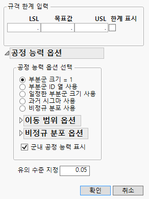

공정 능력 분석 창
분석 변수 이름 옆의 빨간색 삼각형에서 "공정 능력" 옵션을 선택하면 "공정 능력 분석" 창이 나타납니다.
"공정 능력 분석" 창을 사용하여 규격 한계, 분석을 위한 기본 분포, 시그마 추정 방법 등의 공정 능력 분석 옵션을 지정합니다. 공정 능력을 분석하려면 시그마 추정 방법과 그룹 내(단기) 변동을 선택해야 합니다. 선택한 공정 능력 옵션에 따라 다른 하위 옵션이 나타납니다.
그림 3.11 공정 능력 분석 창
Process Capability Analysis Window
규격 한계 입력
공정 능력 분석을 위한 규격 하한, 목표값 및 규격 상한을 지정합니다. 이 중 적어도 하나는 비결측값이어야 합니다. "한계 표시" 옵션을 선택하면 분포 플랫폼 보고서의 히스토그램에 규격 한계가 나타납니다.
공정 능력 옵션
선택한 옵션에 따라 다른 추가 옵션이 나타납니다. 다음 옵션 중 하나를 선택합니다.
부분군 크기 = 1
부분군 크기를 1로 설정하고 추가 이동 범위 옵션을 제공합니다. 자세한 내용은 품질 및 공정 방법의 "Moving Range Options"에서 확인하십시오.
부분군 ID 열 사용
부분군 ID 열을 선택하고 추가 부분군 지정 및 이동 범위 옵션을 제공합니다. 자세한 내용은 품질 및 공정 방법의 "Process Subgrouping" 및 "Moving Range Options"에서 확인하십시오.
일정한 부분군 크기 사용
일정한 부분군 크기를 지정할 수 있으며 "부분군 지정" 및 "이동 범위" 추가 옵션이 제공됩니다. 자세한 내용은 품질 및 공정 방법의 "Process Subgrouping" 및 "Moving Range Options"에서 확인하십시오.
과거 시그마 사용
과거에 승인된 시그마 값을 할당합니다. 자세한 내용은 품질 및 공정 방법의 "Historical Information"에서 확인하십시오.
비정규 분포 사용
비정규 분포를 선택하고 추가 비정규 분포 옵션을 제공합니다. 자세한 내용은 품질 및 공정 방법의 "Distribution Options"에서 확인하십시오.
군내 공정 능력 표시
("부분군 크기"가 1이거나 "공정 능력" 옵션에서 "비정규 분포 사용"을 선택한 경우에만 사용 가능합니다.) 군내 표준편차의 추정값을 보고서에 표시할지 여부를 지정합니다.
유의 수준 지정
신뢰 한계의 유의 수준을 지정합니다.
