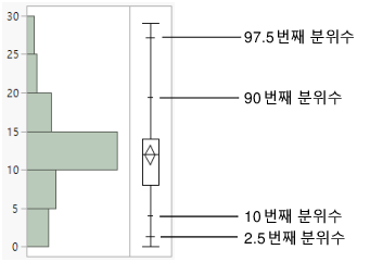

분포 플랫폼의 "분위수 상자 그림" 옵션을 사용하여 "분위수" 보고서에서 특정 분위수를 표시할 수 있습니다. 따라서 분포가 대칭적인지 여부를 한눈에 알 수 있습니다. 분포가 대칭적인 경우 상자 그림의 분위수는 서로 거의 같은 거리로 나타납니다. 예를 들어 분위수 표식이 한 쪽 끝에 밀접해서 모여 있지만 다른 쪽 끝에 더 큰 간격이 있는 경우 분포는 더 큰 간격을 갖는 끝 쪽으로 치우칩니다.
그림 3.8 분위수 상자 그림
Quantile Box Plot
분위수는 값 중 하나로, p번째 분위수는 p%의 값보다 큰 값입니다. 예를 들어 데이터의 10%는 10번째 분위수 아래에 있으며, 데이터의 90%는 90번째 분위수 아래에 있습니다.
