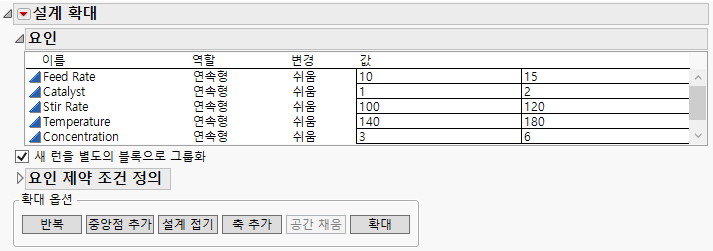

그림 6.12 확대 유형 선택
Choose an Augmentation Type
6. 새 런을 별도의 블록으로 그룹화를 선택하여 설계에 블록 변수를 추가합니다.
7. 반복을 클릭하고 2를 입력한 후 확인을 클릭합니다.
참고: 반복 대화상자가 표시되어 각 런을 수행할 횟수를 입력하도록 요청합니다. 2를 입력하면 각 런이 결과 설계에 두 번 나타나도록 지정됩니다. 이렇게 되면 기존 설계가 한 번 반복됩니다.

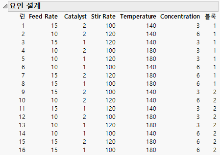

그림 6.13 반복을 사용하여 확대한 반응기 데이터 설계
Reactor Data Design Augmented with a Replicate
원래 설계의 8회 런은 블록 1에 있고 반복된 런은 블록 2에 있습니다.

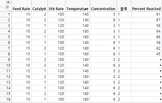

8. 테이블 생성을 클릭합니다.
그림 6.14 반복된 설계
The Replicated Design
이 테이블에는 원래 설계 및 결과가 블록 1에 있습니다. 확대된 런은 블록 2에 있습니다. 반응 백분율 값은 확대된 런을 측정한 후 테이블에 추가될 수 있습니다.
