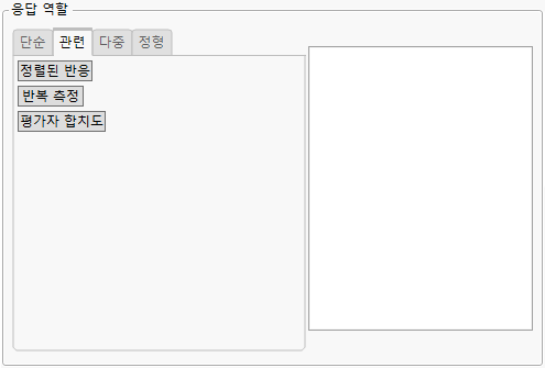

관련 탭
여러 열에서 관련 응답 집합을 분석하려면 "관련" 탭을 사용합니다.
그림 3.11 범주형 플랫폼 시작 창 - 관련 탭
Categorical Platform Launch Window Related Tab
정렬된 응답
응답 수준이 동일한 여러 열의 데이터를 단일 보고서에 요약합니다. 이 옵션은 여러 질문의 응답 집합이 동일한 설문 조사 데이터에 유용합니다. 모든 질문에 대한 응답 추세를 한 번에 빠르게 요약하고 비교할 수 있습니다.
반복 측정
각 열에 서로 다른 여러 시점의 동일한 질문에 대한 응답이 포함된 경우 여러 열의 데이터를 요약합니다. 한 사람이 여러 번 응답하는 경우 표본이 중첩된다고 합니다. 중첩 표본이 있는 경우 Kish 수정이 사용됩니다. 자세한 내용은 Kish(1965, sec. 12.4)에서 확인하십시오.
평가자 합치도
각 열이 서로 다른 사람(평가자)이 제공한 동일한 질문 또는 항목에 대한 평가인 경우 여러 열의 데이터를 요약합니다.

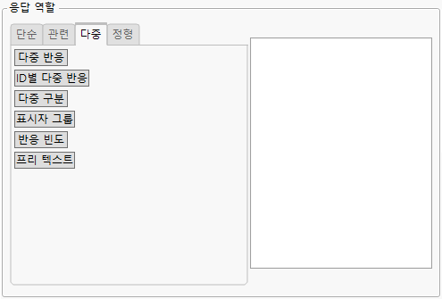

다중 탭
하나 이상의 열에 기록되는 다중 응답을 분석하려면 "다중" 탭을 사용합니다. "다중" 탭의 옵션은 데이터 테이블에 데이터를 구성하는 방식과 관련됩니다. 예를 들어 다중 응답 집합은 응답을 두 개 이상 선택할 수 있는 설문 조사(CATA: 해당하는 모든 항목 선택 질문) 또는 하나의 품목에 여러 결함이 있을 수 있는 결함 데이터 집합에서 나타날 수 있습니다.
그림 3.12 범주형 플랫폼 시작 창 - 다중 탭
Categorical Platform Launch Window Multiple Tab

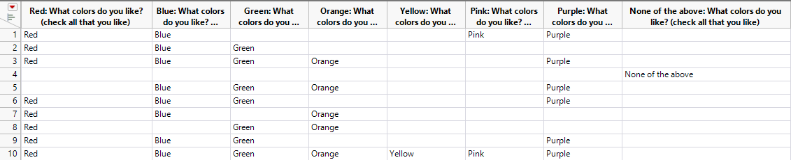

다중 응답
가능한 각 응답이 고유의 개별 열에 기록되는 다중 응답의 데이터를 요약합니다. 각 열에는 항목이 선택되지 않은 경우에 해당하는 공백이 포함될 수 있습니다.
그림 3.13 다중 응답 열 형식
Multiple Response Column Format

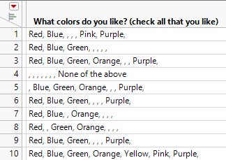

다중 구분
응답이 단일 열에 있고 각 응답이 쉼표, 세미콜론 또는 탭으로 구분되는 다중 응답의 데이터를 요약합니다.
그림 3.15 구분된 다중 응답 형식
Delimited Multiple Response Format
팁: 다중 응답이 나열된 열에 대해 "다중 반응" 열 특성을 사용합니다. 자세한 내용은 JMP 사용의 "­Properties That Control How Columns Are Used in Platforms­"에서 확인하십시오.

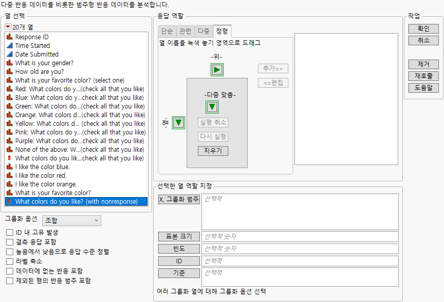

정형 탭
사용자 교차표를 생성하려면 "정형" 탭을 사용합니다.
그림 3.16 범주형 플랫폼 시작 창 - 정형 탭
Categorical Platform Launch Window for the Structured Tab
"정형" 탭에는 역할에 열을 할당하기 위한 세 개의 놓기 영역이 있습니다. 열 이름을 녹색 놓기 영역 화살표로 드래그합니다. 아니면 열 목록의 녹색 화살표를 클릭하여 열을 선택합니다. 생성된 정형 테이블에서는 테이블 측면의 가장 안쪽 항을 응답으로 간주하고 다른 모든 항을 그룹화 요인으로 간주합니다.
놓기 영역
위
하나 이상의 데이터 테이블 열을 교차표 테이블 열에 할당합니다. 하나의 열을 할당한 후 아래쪽 화살표를 사용하여 이미 할당된 열 안에 추가 열을 중첩하거나, 오른쪽 화살표를 사용하여 추가 열 그룹을 생성합니다.
옆
하나 이상의 데이터 테이블 열을 교차표 테이블 행에 할당합니다. 하나의 열을 할당한 후 오른쪽 화살표를 사용하여 이미 할당된 행 안에 추가 열을 중첩하거나, 아래쪽 화살표를 사용하여 추가 행 그룹을 생성합니다.
다중 정렬
응답이 정렬된 두 개 이상의 열을 할당합니다.
컨트롤
실행 취소
열 할당을 실행 취소하려면 클릭합니다.
다시 실행
가장 최근에 실행 취소된 할당을 다시 실행하려면 클릭합니다.
지우기
놓기 영역의 모든 할당을 제거하려면 클릭합니다.
추가=>
생성된 테이블을 정형 테이블 목록에 추가하려면 클릭합니다.
<=편집
정형 테이블 목록에서 선택한 테이블을 변경하려면 클릭합니다.
