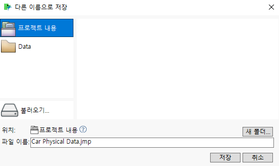

프로젝트를 공유, 배포 또는 보관하려면 모든 데이터 테이블과 스크립트를 프로젝트 내용에 저장하여 자체 포함 프로젝트를 생성합니다. 이렇게 하면 모든 프로젝트 파일과 폴더가 하나의 프로젝트 파일로 통합되어 다른 JMP 사용자와 공유할 수 있습니다.
1. (선택 사항) 프로젝트를 자체 포함 프로젝트로 저장하려면 파일 > 다른 이름으로 저장을 선택한 후 프로젝트 내용을 선택하여 각 데이터 테이블과 스크립트를 프로젝트에 저장합니다.
새 폴더를 클릭하여 프로젝트 내용에 폴더를 생성할 수 있습니다.
참고: 보고서는 자동으로 프로젝트에 저장되므로 별도로 저장할 필요가 없습니다.
그림 11.24 프로젝트 내용에 데이터 테이블 저장
Save a Data Table to the Project Contents

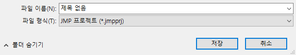

2. 파일 > 프로젝트 저장을 선택하여 프로젝트 파일을 저장합니다.
그림 11.25 프로젝트 파일 저장
Save a Project File
