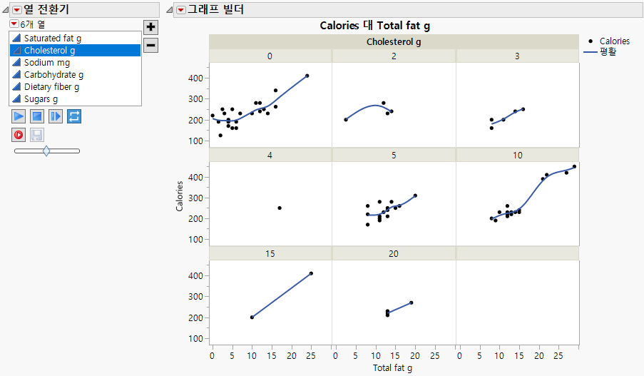

예: 열 전환기 사용
초코바의 영양 정보에 대한 데이터가 있다고 가정해 보겠습니다. 다양한 요인을 검토하여 칼로리 수준을 가장 잘 예측하는 요인을 확인하려고 합니다.
1. 도움말 > 샘플 데이터 폴더를 선택하고 Candy Bars.jmp를 엽니다.
2. 그래프 > 그래프 빌더를 선택합니다.
3. Total fat g를 클릭하여 X 영역으로 드래그합니다.
4. Calories를 클릭하여 Y 영역으로 드래그합니다.
5. Cholesterol g를 클릭하여 펼침 영역으로 드래그합니다.
6. "그래프 빌더"의 빨간색 삼각형을 클릭하고 제어판 표시를 선택합니다.
7. "그래프 빌더"의 빨간색 삼각형을 클릭하고 다시 실행 > 열 전환기를 선택합니다.
8. Cholesterol g를 선택합니다.
그러면 전환할 초기 열이 선택됩니다.
9. Saturated fat g, Cholesterol g, Sodium mg, Carbohydrate g, Dietary fiber g 및 Sugars g를 선택합니다.
그러면 대체 열이 선택됩니다.
10. 확인을 클릭합니다.
그림 9.6 그래프 빌더 창의 열 전환기
Column Switcher in Graph Builder Window
11. 재생 버튼을 클릭하여 여러 요인을 차례로 순환하며 검토합니다.
애니메이션의 속도를 제어하려면 슬라이더를 사용합니다. 또는 각 요인을 개별적으로 전환하며 검토할 수도 있습니다.
열 목록의 마지막 열에 도달할 때 애니메이션의 동작을 지정하려면 "루프" 버튼을 클릭합니다.
각각의 탄수화물 수준에서 칼로리와 지방 함량의 연관성이 비교적 강하다는 것을 알 수 있습니다. 따라서 Carbohydrate g가 칼로리 수준에 대한 가장 적절한 예측 변수라고 할 수 있습니다.
