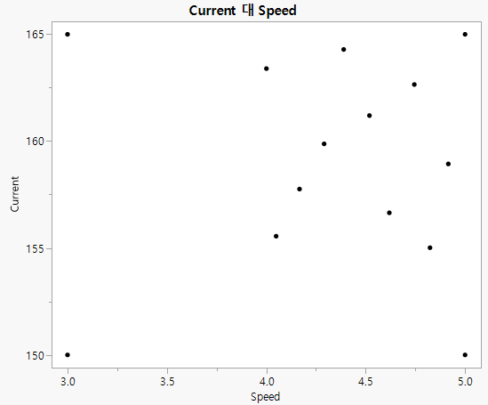

그림 6.18 공간 채움 확대 런
Space Filling Augmented Runs
확대된 런이 설계 공간에서 오른쪽 위의 공간을 채웁니다. 이 공간이 제한된 설계 공간입니다.
